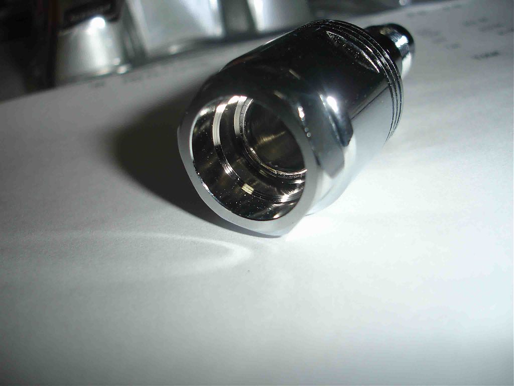

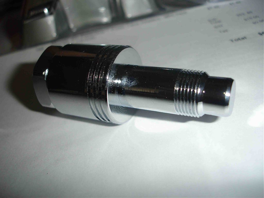

קניתי לאחרונה את המתאם הזה שבכותרת. הוא אמור להפוך מ- 0 גייג' ל- 4 גייג' כלומר אם אני מחבר לו כבל מתח 0 גייג' יש לו מהצד השני 4 גייג'.

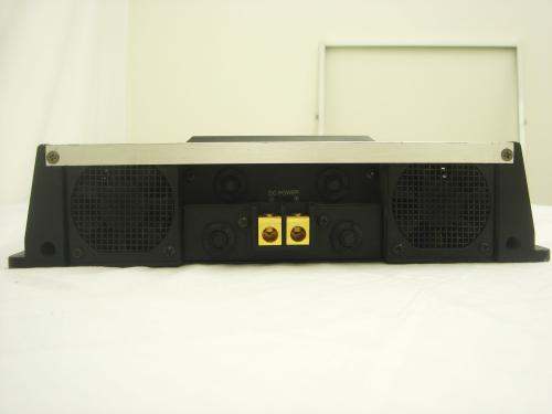

אבל הבעיה שזה לא נכנס ב: +/- אצלי במגבר. מישהו יכול להסביר מה עושים עם זה.

לא צריך גאון בשביל להבין שהוא הופך מ- 0 גייג' ל 4 גייג'. השאלה מה אני עושה עם זה במיוחד אצלי שזה לא תואם לכניסות במגבר , ומה שרשום בחוברת של המגבר שאלו כניסות של 4 גייג'.
נאדר, כשאתה מצר חוט ,למשל מ 0 ל 4 במקרה שלך.
אתה חייב להגן עליו עם פיוז.
תקנה בית פיוז פשוט של 4 גייג' , תדחוף את המתאם הזה לכניסה של הבית פיוז, ותוציא מהצד שני חוט 4 רגיל.
הרי לך, 0 גייג' בתוך בית של 4.
ושים פיוז של 100 אמפר. [גג 120]

אתה לא מצליח לדחוף את הצד השני, (לא זה שמתחבר אליו ה-0 גייג') לתוך המגבר?

אם תמלא את הכניסה של ה 0 גייג' במתאם בבדיל ותדחף לתוכו את החוט לא יקרה כלום, להיפך
זו הדרך המקצועית יותר לעשות זאת:)
רק אל תשכח לשים פיוז על ה 4 גייג'.

נאדר לאחר השיחה שלנו בטלפון אמרת שאתה מחבר קבל אז למה לא להתקין את הקבל כמה שיותר קרוב למגבר ואז פשוט להוציא מהקבל כבל 4 גייג' ולסגור את הפינה ? לא פשוט יותר ? אני לא חושב שזה בעיה למקם אותם קרוב אחד לשני
אחרי הכל את המגבר אתה לא יכול לשים מתחת למושב :p
חבל על הבתי פיוז ההלחמות ושאר כאבי ראש
כבל 4 גייג' באורך 40\50 ס"מ והכל יהייה בסדר
באורך כזה אני לא רואה שום סיבה לבעיות .
מה שחשוב שהכבל הראשי עד לקבל מהמצבר יהייה עבה יותר מאחר והמגבר שלך זללן לא קטן בעצם ענק\עצום
חשבתי על זה אבל הבעיה שהקבל יהיה רחוק כ- 60 ס"מ מהמגבר. (חייב לעשות את זה על מנת שאוכל בעתיד לקבל את המושב האחורי)
האם תהיה בעיה חשמלית כלשהי אם יש כבל מתח 0 גייג' באורך 4.5 מטר ומשלים אותו מהקבל כבל 4 גייג' באורך 60 ס"מ ?
אם התשובה היא לא , אז זה מה שאני הולך לעשות.
