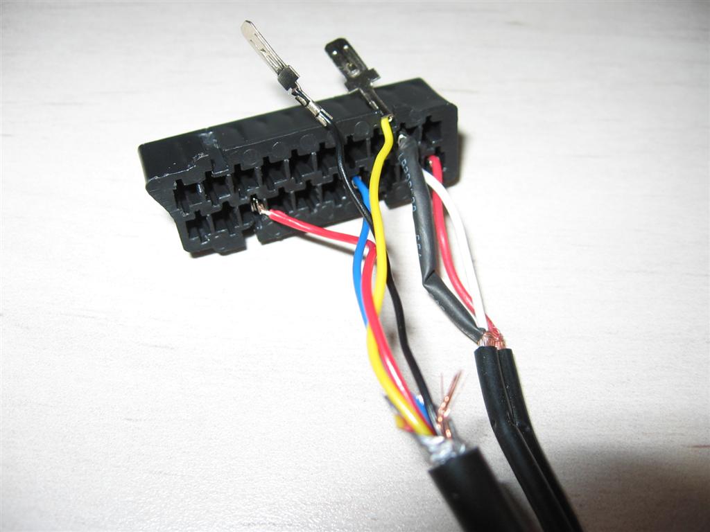

בלי לספר את הסיפור הארוך והמתיש, אשמח לשמוע אם למישהו יש סכמה לחיווט מ SCART ל SVIDEO וזוג RCA. אמור לשמש לחיבור ממיר "יס" לטלויזיה.
חיפוש בגוגל וויקיפדיה העלו תוצאות, אך לצערי אין לי אפשרות לראות את החיווט בתוך קונקטור ה SVIDEO שכן הוא מוצק. גם המולטימטר בחר לתת את נשמתו לבורא ואין לי דרך לדעת מי נגד מי.
כל שאני יודע הוא שיוצאים ממנו ארבעה חוטים: כחול, אדום, צהוב ושחור. מה RCA יוצאים אדום, לבן, ואני מניח ששחור כמינוס משותף (שאותם כן הבנתי לאיפה צריך לחבר בקונקטור ה SCART).
אני משער שהצבעים הם צבעים קבועים, ולכן אם למישהו יש סכמה פשוטה או פשוט יוכל להגיד לי באיזה באיזה פין כל חוט יושב זה יהיה מצויין (מרק?)

תאמין לי, זה כלום לעומת מה שעוד יש בתת-לינקים של וויקיפדיה בנושא הזה. ביליתי שם כמה דקות טובות היום, אך הבעייה היא שאני לא יכול לראות או לבדוק איזה חוט הולך לאיזה פין בקונקטור של ה SVIDEO.
חשבתי שאם צבעי החוטים הם צבעים מוסכמים בתעשייה יהיה יותר טוב, אך לא מצאתי שום סכמה כזאת.
איתמר.

1. חרשתי את האיורים האלה אבל זה לא עוזר :wink:. אני לא יודע איזה חוט מוביל לאיזה פין בקונקטור SVIDEO.
2. אני צריך להשתמש בכבל כ SCART ל SVIDEO ולא להפך.
3. מולטימטר יפתור את כל הבעיות, נראה לי שמחר איזה פלוק קטן יצטרף למשפחה.
תודה!
איתמר.

אחרי שהצלחתי למצוא היום לאיזה פין מוביל כל חוט (שיטת הסוללה והרמקול) - תוך 5 דקות הכבל היה שמיש.
תודה לכל מי שניסה לעזור.
