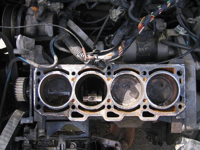

המצב נכון לעכשיו: האוט מנסה להניע אנחנו חוששים שהטיימינג לא במקום למרות שהוא לא קרוע.
אני נוסע עכשיו לרכב ומתחיל להוריד ראש כדי לראות מה גורם לבעיה אם זה רינגים או גומיות שסתומים או טיימינג או אלוהים יודע מה קרה שם בכלל.
בכל מקרה אני אשמח על עוד מידע לגבי מנועים, מקסים קשה להאמין לגבי פירוק כי זה די נדיר גם מיבוא קצת קשה להשיג, אני מקווה לפתור את הדברים במה שפחות בלאגן וכמה שיותר טוב.

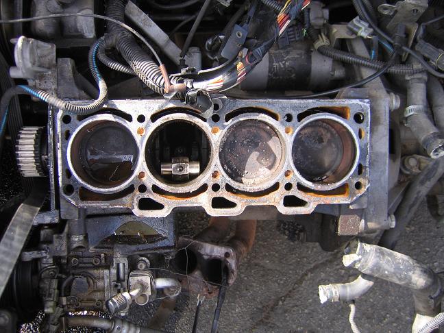

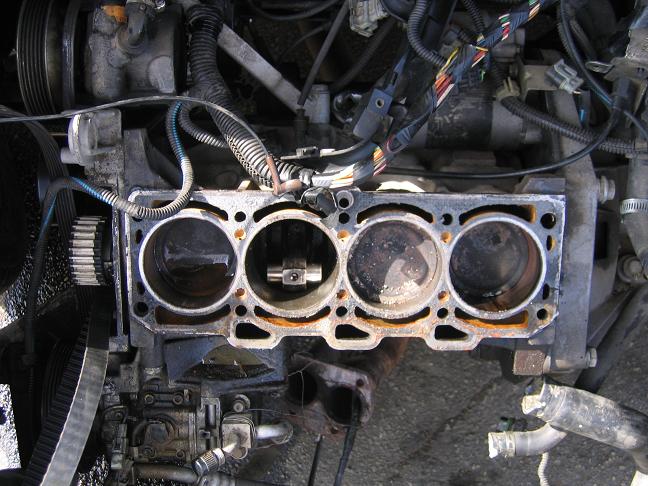

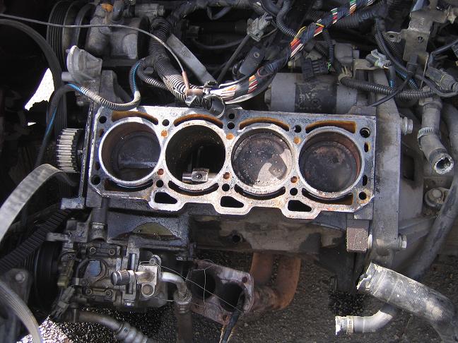

טוב, הבטחתי לעדכן אז בבקשה:
המנוע נפתח, ותראו מה התגלה מתחת, כן כן ככה זה היה, "לא נגענו"
הרכב הועבר למוסך של שרון (שהיה פעם שותף בNGS, היום הוא פתח מוסך אחר, "שיא מוטורס" בפלד 6 חולון, ליד "עידן הגז")
רכשתי מנוע מאזולאי, המנוע כבר במוסך, החלקים לטיפול גם כן במוסך, אני מחכה לראות את האוטו על הכביש כבר.
