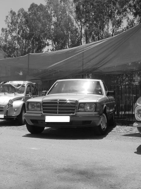

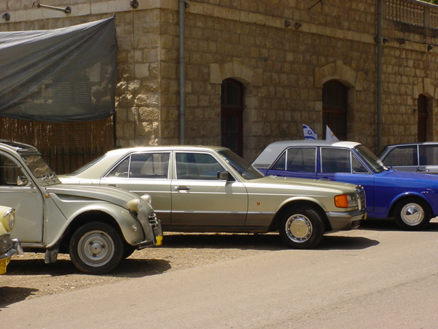

אני יכול להגיד לך מנסיון שה280 בודי 126 אחלה אוטו . טיפולים בזמן יתנו לך שקט לתקופה ארוכה. צריכת דלק ממוצע של 1ליטר ל8 ק"מ . תחפש רכב שמור . לי יש 280 שנת 84 עם 140000 ק"מ מקורית לחלוטין .
