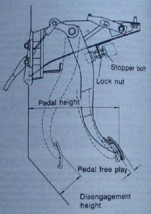

טוב ידידי FRIDMANN
בדיוק מצאתי זמן לסדר את גובה הדוושה.
מפסק מעל הדוושה, שהו זה שמכוון את מרחק המהלך.
כיוונתי אותו לפי ההרגל שלי, ורציתי לדייק לפי מה שכתבת.
בין מה למה בדיוק צריך להיות 19 עד 20 ס"מ?
צירפתי שרטוט, שבעזרתו תוכל להסביר.
תודה מראש וחג שמח
מרחק מהלח הדוושה ( בין האמצע דוושה לשטיח של קיר האש )
כרגע 6.5 – 7 ס"מ.
20 ס"מ זהו מרחק גדול מידי ולא ניתן לכיוון.
מאיפה לאיפה בדיוק אתה מודד
תודה מראש
קח מפתח פתוח 12 מ"מ, פתח את הבורג הנועל ותתחיל לשחק עם הבורג שקובע את מהלך הדוושה. סגור אותו מעט ובדוק.
זה לא סיפור גדול.
שמוליק
