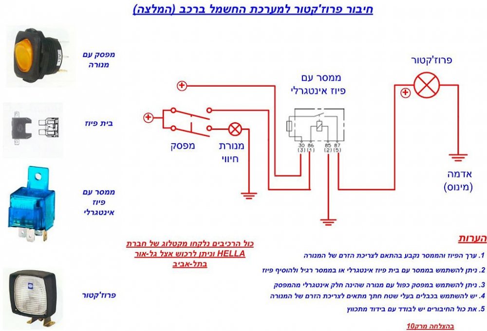

רבים מתלבטים כיצד לחבר פרוז'קטור בעל עוצמת תאורה של 55 וואט מסוג הלוגן למערכת החשמל ברכב, לכן החלטתי לשרטט סכימה חשמלית עם פירוט הרכיבים הנדרשים, במידה ויש המלצות/הערות אשמח לקבל ובמידה והם מועילות העדכן את השרטוט. (אביב הערות שלך לא התקבלו 8) )
את הפריטים הנדרשים ניתן לרכוש אצל גל-אור או כול משווק מוצרי חשמל לרכב, מומלץ לרכוש פרוז'קטור מוגן בפני חבטות ומנורה העומדת ברעידות.
את השרטוט ביצעתי בעזרת תוכנת VISIO וביצעתי המרה לקובץ PDF, מי שמעוניין בקובץ המקור אשמח לשלוח לו.
מצורפים גם דפי נתונים של הרכיבים השונים.
אזהרה !
לפני כול עבודה על מערכת החשמל ברכב יש לנתק את כבל המינוס של המצבר.

* מקור מתח לממסר (רגל 30) רצוי לתת ישירות מהמצבר (דרך פיוז כמובן) כדי למנוע עומסים על מע' החשמל הקיימת.
* את מקור המתח למפסק המפקד על הממסר הייתי נותן דרך הסוויץ' (או דרך תיבת הפיוזים, כל עוד המתח נמצא מאחורי הסוויץ') בכדי למנוע מצב בו הפרוז'קטור נשאר דולק אחרי כיבוי הרכב (מה שירוקן את המצבר בתוך דקות).
*אם מדובר בפנסי דרך/ערפל או השד יודע - הייתי מעביר את המערכת דרך ידית האורות (שוב, דרך ממסר, ואז אין עומס) כך שיידלקו יחד עם פנסי הרכב.
* לא חייב בידוד מתכווץ בכל חיבור - יש סופיות כבל שמגיעות עם בידוד. עבור הממסר עדיף ורצוי להשתמש בתושבת ייעודית שנמכרת בכ-25 ש"ח בערך (אפשר ב"גל-אור", או אצל המתחרים שלו). סופיות החוטים נכנסות לתוכה בצורה מושלמת, ואין בעיית מגעים/קצרים.
*בכל מקרה יש לוודא שהאלטרנטור והמצבר מסוגלים לעמוד בתוספת העומס (עוד כ-5 אמפר. לא בעייה ברוב המכוניות, בעייה במכונית שעליה כבר מורכבת מע' אימתנית, למשל).

שמר, בשרטוט שלי יש פיוז אינטגרלי בממסר, במידה ומשתמשים בממסר ללא פיוז יש להוסיף פיוז.(יש גם PDF של הממסר)
האם התכוונת לבית ממסר כפי שמוצג ב-PDF הנוסף ?

היי,
במידה ולא תשתמש בממסר תצטרך להתקין מפסק שיכול לעבוד בזרם גבוה של 10 אמפר או יותר וגם להעביר כבלים בעלי שטח חתך גדול לדשבורד.
כאשר אתה מתקין ממסר תוכל להשתמש בכבלים דקים לפיקוד של המפסק, במקרה זה הזרם שיעבור דרכו הוא מספר מיליאמפרים בלבד.
זו השיטה המקובלת בתקנות ברכב.

עוד 3 שאלות:
1.על המפסק רשום שלוש פעמים אמפר, פעמיים 10 ופעם אחת 16 האם יש צורך בממסר?
2.המתח הוא 12 וולט והמנורות 55 וואט (H3) איזה פיוז אני צריך?

1.על המפסק רשום שלוש פעמים אמפר, פעמיים 10 ופעם אחת 16 האם יש צורך בממסר? לא מומלץ ברכב לבצע חיבור ללא ממסר, צלם את המפסק מקרוב. (תשאל גם את רפי לין שהינו מומחה בתחום חשמל הרכב)
2.המתח הוא 12 וולט והמנורות 55 וואט (H3) איזה פיוז אני צריך? אתה יכול לחבר פיוז של 8 אמפר בטור לחיבור של כבל הפלוס.

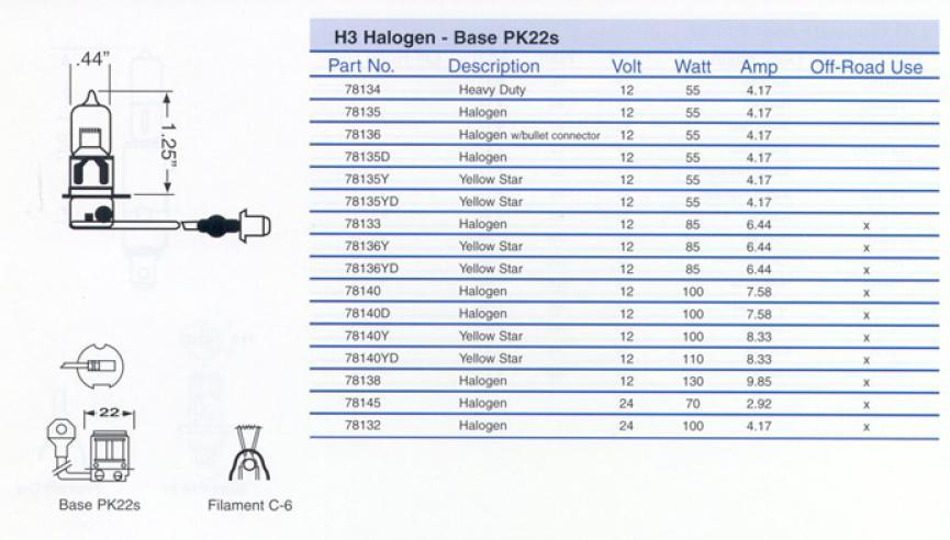

3.האם יש מנורות H3 עם יותר וואט מ-55? ואם כן אז עוצמת האור תיהיה יותר גדולה? קיימות מנורות (לא לפנסים ראשיים של רכב) עם הספק גבוה יותר, אבל לא בטוח שהפרוז'קטוור שלך מסוגל לעמוד בחום הרב שיווצר כתוצאה משימוש במנורות בעלות הספק גבוה יותר (החיווט/הפלסטיק עלול להשרף). ולא בטוח שהחיבור בפרוז'קטור מתאים למנורות אלה. (ראה תמונה מצורפת)
יש גם מנורות H3 של חברת HELLA למתח עבודה של 24 וולט והספק של 70 וואט.

ראיתי, אולם בהנחה שהממסר לא יישב ליד המצבר, עדיף לשים פיוז נוסף בטור ליד המצבר. BETTER SAFE THAN SORRY.
חיובי. מונע המון צרות.
הבחור מדבר על מנורות, ברבים, ואם מניחים שמדובר בשתי נורות ולא יותר, אז הנתיך לא צריך להיות 8 אמפר, אלא משהו כמו 15.
שלום חנן,
הבחור לא ציין במפורשות כמה מנורות הוא מתכוון לחבר ולכן הערה שלך במקום.
מה דעתך על חיבור המנורות ללא ממסר ?

לגבי חיבור ללא ממסר, זה אפשרי כמובן, ואין עם זה שום בעיה למעט קושי קל בהשגת טוגלים של מעל 10 אמפר. אם הוא יעביר לדשבורד וחזרה חוט של 1.5 או 2 קוודרט במקום חוט של 1, זה לא נראה לי קריטי.
אגב, בתי ממסר עם חוטים מוכנים יש בחנויות חלפים בחמישה שקלים בלבד. שווה להשתמש בהם במקום להתחיל לכווץ סופיות ולהגיע לתוצאה פחות אסטטית.
