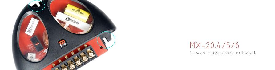

אין לקרוסים שלך מקום שאפשר לקבע אותם? תראה אצלי לדוגמא יש 3 מקומות בקרוס שמיועדים לכך (2 בצדדים(אחד מוסתר בתמונה לא רואים הוא במקביל לימני) ואחד למעלה הקפתי אותם בעיגול), ואני מאמין שגם אצלך יש כאלה מקומות, פשוט לשים שם ברגים:
[ATTACH]82700[/ATTACH]

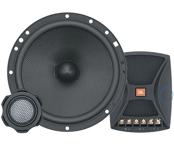

לצערי לא..jbl לא מספיק חכמים בשביל לקדוח 2 חורים בקרוס.
יש עוד הצעות?(בטח ובטח שאני לא הולך לקדוח..אחריות..)
אוקיי, אבל אתה מפחד לקדוח כי אולי תהרוס משהו או שאתה מפחד לקדוח כי אם ייהרס לך מתישהו משהו בסט (אם בכלל, סתם השערה אתה יודע לצורך הדוגמא) אז יאשימו אותך כי כביכול קדחת בקרוס?
אם במידה ואתה מפחד כי תהרוס, אז תסתכל טוב טוב ותראה איפה שסימנתי, אם זה חלק שהוא סתם ככה (אולי הוא רק בתמונה נראה כחלק שאפשר לקדוח בו) אז אולי תקדח שם? או שבאמת תפרק את הקרוס כמו שיונתן רשם לך ותבדוק אם יש שטח שהוא ריק (שיש בו רק את הפלסטיק החיצוני הזה בלי חלקי קרוס) ותקדח בו? ואם אתה לא בטוח מה הולך שם אז אל תיגע שם בכלום, אל תעשה שטויות.

האם הקרוס ניתן לפתיחה? העף מבט מאחור, אם יש בו שני חורים (או יותר) גלויים, אזי ניתן להסיר את המכסה מהחזית ולחבר בורג מתוך הקרוס. לאחר החיבור יש להחזיר את הכיסוי וככה ההתקנה אסטטית וללא ברגים גלויים. כפי שאמר JMG. קשה לי להאמין ש-JBL כאלה סטלנים.

הקרוס אוברים לא נפתחים\ברגים מאחורה חיפשתי,אין.קליפסים או תופסנים כנ"ל.
הפלסטיק שמכסה את הקרוס עצמו גם די זול ואני מפחד שקצת בכח הכל יסדק\ישבר.

לפי זכרוני הקרוסים יכולים להפתח.
צריך לבדוק שהפלסטיק לא סגור בהלחמה. ואז הוא כן יכול להפתח.
אופציה נוספת היא לחבר אם סיליקון מאחורה. מחזיק מצויין ועמיד. הבעיה (בקטנה) היא לנקות את הקרוס אחרי ההדבקה.

https://www.hci-services.com//tech_doc/documents/JBL/Car/Speakers/GTO/GTO%20506c/Owner%27s%20Manual/GTO506c%20English.pdf
מדריך למשתמש בחיפוש של 2 דק' ב www.jbl.com
כתוב שם בפשטות מעל הציור של הקרוס אובר.
"לחץ בצורה איתנה על הצדדים באמצע החלק העליון של כיסוי הקרוס אובר , והרם אותו מהחלק התחתון .
בעזרת ברגים או חוט התקן את הקרוס אובר ".
