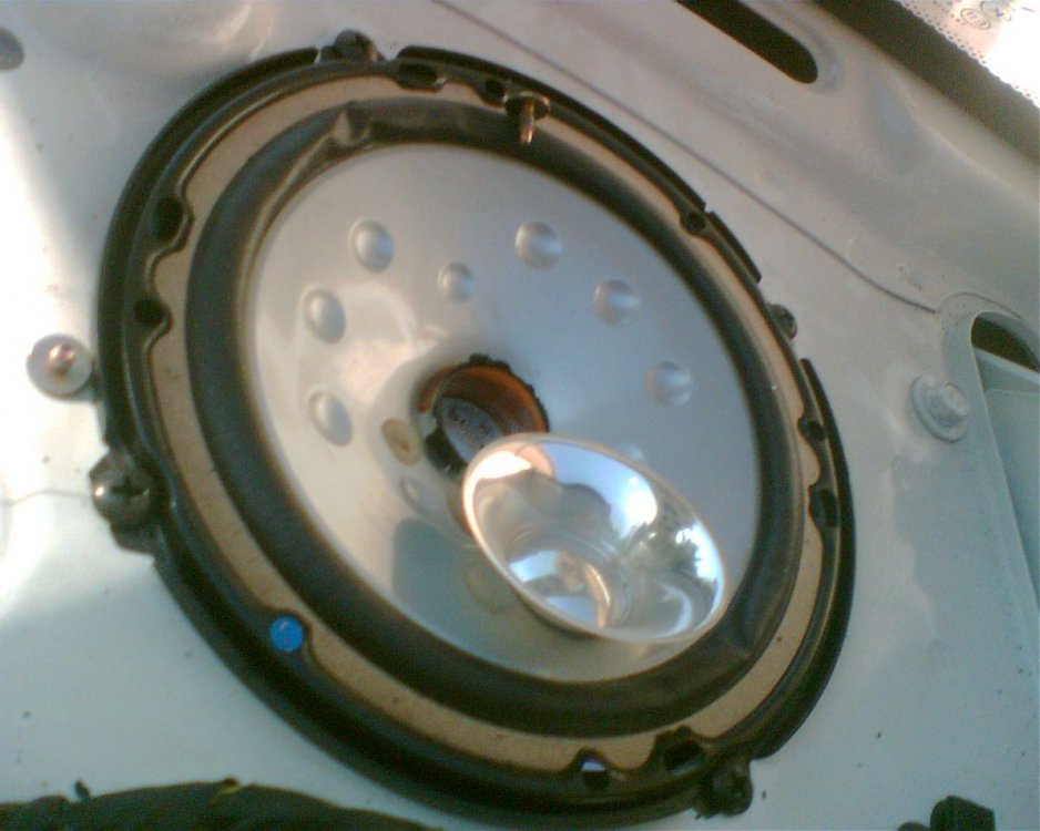

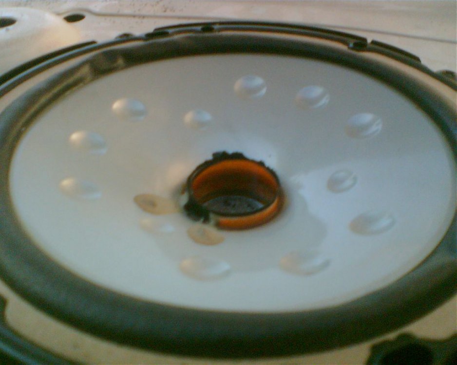

שלום לכולם.. לפני כמה ימים שמעתי ברמקולים האחוריים כאילו יש בורג קטן מטייל על הרמקול בכל באס קטן. היום בדקתי ונשמע משתי הרמקולים.. במבט חטוף דרך הגריל שמתי לב לדבר הבא:
[תמונות למטה, מצטער על האיכות תמונות מפלא'..]
מוזר שאני שומע כמעט אותו הדבר ברמקולים כמו שהיה מקודם, כמה שאלות.
האם החלק הכסוף הזה הוא סתם קישוט? או שיש לו מטרה כלשהי?
ממה נובע הנזק? לא היו תחת שמש אף פעם. לא מוגברים במגבר..
*לציין כי הרמקולים הם רמקולים מה-10/04, קנווד 6'. בנוסף שוב אציין כי התופעה בשתי הרמקולים.

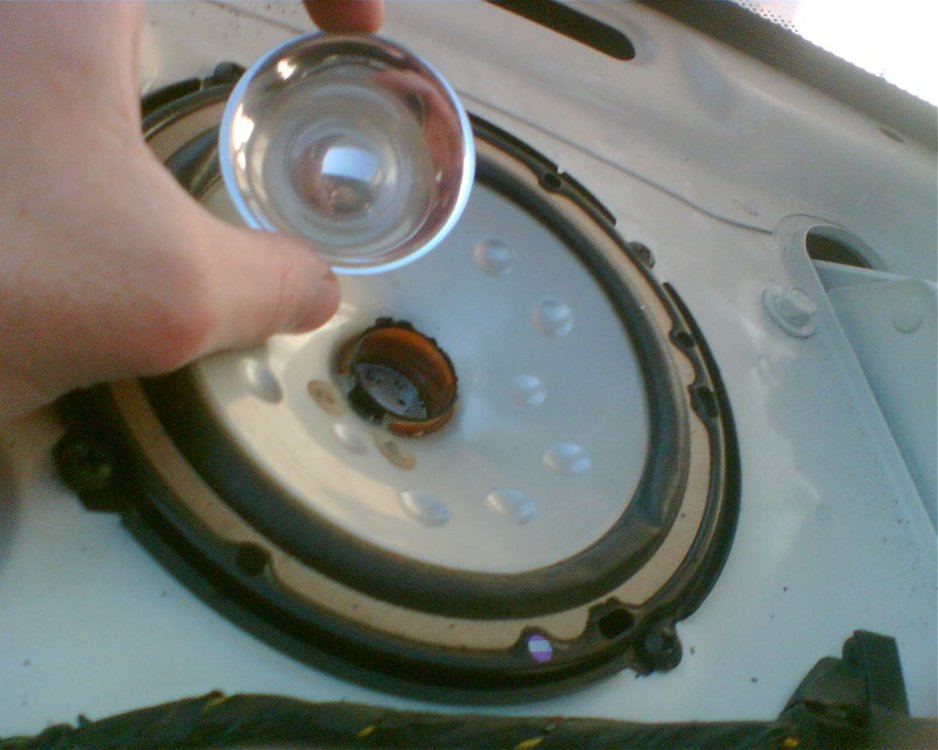

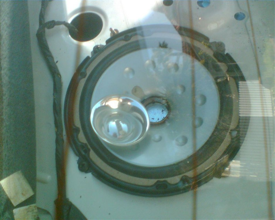

מדובר בDUST CAP לדעתי, ששומר מפני כניסת גופים זרים לסליל שנמצא שם באמצע. בנוסף ע"פ הצורה שלו הוא אחראי אולי גם במעט על פיזור הסאונד שיוצא מהרמקול. אם אתה לא מרגיש בהבדל אז לפחות "תסתום" איכשהו את החור הזה שלא יכנסו חלקים לסליל ואז משהו כבר עתיד לקרות. לחילופין החלף רמקול.
בהצלחה.
פירוק עדין של הרמקולים החוצה.
והדבקה עם מעט סיליקון. לתת להתיבש בחוץ כמה שעות טובות. ולהתחדש.

אבק על הסליל יכול לגרום לאי פיזור החום
ובכך לגרום לעומס חום על הסליל , ושריפתו.
מידריינג Hybrid Audio L4
יש חשיבות אצלך!
הרמקול במצב שכיבה. ודברים יכולים להכנס ולשרוף לך את הסליל. לעקום אותו. לתקוע אותו.
בקיצור. זה חלק דיי חשוב!
