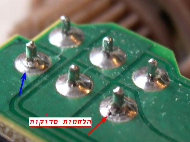

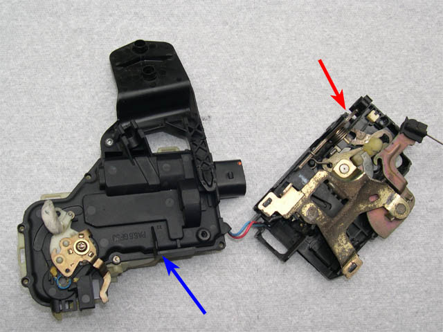

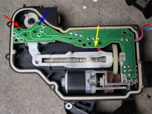

במידה והבדיקות שרשמתי קודם לכן נכשלו אזי הבעיה במנגנון הנעילה, יש לפרק את מנגנון הנעילה כולל מנגנון של החלון והלחמה מחדש הלחמות סדוקות.
גם לי זה קרה בגולף הקודמת שהיתה הרשותי.
ראה תמונות.
איזה כייף לי :)

אם התקלה במנעול אזי האור הפנימי לא ידלק גם הוא בפתיחת הדלת ,ואם הוא דולק כמו שציין איל אז לא נראה לי שהתקלה במנעול ,זה די שכיח שהמיקרו סוויטש שבמנעול מתקלקל אבל זה תמיד קשור גם לאור הפנימי בתוך הרכב ,מה אתה אומר מרק ?
מרכז שרות מומחה לרכבי פולקסווגן אודי סיאט וסקודה .
במוסך רון מקבלים שנה אחריות על עבודה וחלפים .
ישראל ב"ק 18 ת"א 035373204 .
אכן נקודה למחשבה, כמו שציינתי קודם במנגנון קיימים 4 מיקרוסוויצ'ים ולא חקרתי לעומק מה תפקידו של כול מיקרוסווי'ץ.
נמתין לתגובתו של אייל בקשר לאור הפנימי האם הוא נדלק כאשר פותחים את דלת צד הנהג ושאר השאלות.
איזה כייף לי :)
