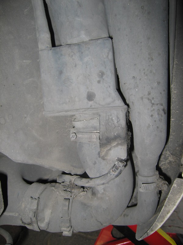

אני נכנס לתחנת דלק, מכניס את הפיה ומתחיל למלא את המיכל.
הפיה קופצת פעם אחת, אני לוחץ שוב. (לקראת סוף המילוי כמובן).
או אז אני רואה שהרכב מצפצף על רצוני לתדלק אותו והוא מזליף (יותר נכון, זרם יפה בוקע ממנו) איפה שהוא ליד הגלגל האחורי בקשת אל רצפת התחנה.
אוקיי, הוצאתי את הפיה ותהיתי.
לא ברור לי שזה חכם להניע. לדחוף אני לא יכול כי אני מחליק על שלולית הבנזין.
קודם כל סגרתי את מכסה הטנק מתוך מחשבה שאולי יצירת לחץ שלילי במיכל תסייע כאן.
לא עזר, הדלק המשיך להיעלם לו.
החלטתי לדחוף אותו הצידה בכל מקרה, כך עשיתי ולמזלי ליד דלת הנהג לא היה עדיין בנזין על הרצפה.
אחרי שהעמדתי אותו באיזה פינה והזרימה הפסיקה, ראיתי שיש ליד הגלגל האחורי בצד של פתח מילוי הדלק מין קופסה שחורה קטנה ממנה נכנסים ויוצאים צינורות.
צינור אחד יורד ממנ למטה, דרך איזה פתח שם ועובר מתחת לרכב.
בדיוק בחיבור בין הצינור לפיה, הצינור נקרע ומשם זלג כל הדלק.
למעשה, הצינור ממש התייבש שם.
בכל מקרה, מצאתי איזו סכין באיזה מטבח של מסעדה שבדיוק נפתח לקראת מוצאי שבת, חתכתי את שני הס"מ הראשונים של הצינור וחיברתי מחדש.
לכאורה - הכל תקין מאז, אחרי כ130 ק"מ נהיגה.
שאלותיי הן ככה:
1. מילאתי שוב אחרי זה והיו חסרים רק 4 ליטרים במיכל. משמע שזה לא המיכל. מהיכן התנתק הצינור?
2. האם להוצאת הצינור והחזרתו יכולות להיות השפעות כגון חדירת אוויר למערכת או משהו כזה?
