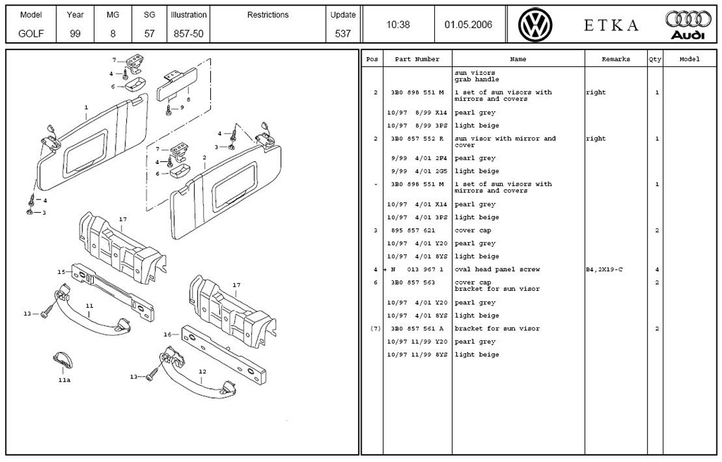

2. יש במגן השמש של הגולף מראה עם מנורה ומן מכסה המכסה את המראה, שהוא גם אחראי על הדלקת המנורה. לצערי, במגן השמש של הנוסע אין מכסה (כנראה נשבר וזרקו אותו). יש למישהו מושג איפה אני יכול להשיג מכסה כזה? במוסכים המקוריים של פולקסוואגן רוצים 650 ש"ח (!!!!!) לפני מע"מ על מגן שמש שלם חדש... והייתי גם במאגר וגם אצל יזדי (חלפים משומשים) ואין להם מגן בצבע בז'...
למעשה, כל מה שאני צריך זה את המכסה...כי כרגע המנורה דולקת 24 שעות ביממה.

2. בקשר לחלק החסר - מדובר על מכסה המראה (המראה הנמצאת בתוך מגן השמש). אני לא יודע בסיוק איזה מספר חלק זה לפי הדיאגרמה, אבל סימנתי את החלק בעיגול אדום (ובטקסט בעיגול אדום ואותו ספציפית בריבוע כחול).

ככה החלק החסר למעשה מפעיל מיקרוסווי'ץ (מפסק קטן) שמותקן בתוך מגן השמש לשם כך עלייך להחליף את כול מגן השמש, מכיוון שלא ניתן לפתוח ולהחליף את המיקרוסוו'יץ מבלי להרוס את הריפוד.
בגולף דור 4 גם במידה ואתה לא סוגר את כיסוי המראה אלה רק מקפל את מגן השמש הנורה צריכה להכבות מכיוון שקיימים שני מיקרוסוו'צים.

לא זה לא המצב. המיקרוסויטצ' היחידי אצלי נמצא בתוך מגן השמש והמכסה לוחץ עליו ומכבה אותו.
ללא המכסה, גם כשמגן השמש מורם, הנורה עדיין דולקת. 24 שעות ביממה.
מדוע צריך להרוס את הכיסוי? הרי המראה מוקפת בפלסטיק שבשני קצותיו יש שקעים המיועדים למכסה.
זה מכסה מאוד פשוט: פין מכל צד שלו שנכנס לשקע משני צידי המראה. ובקצהו העליון של המכסה יש בליטה שכשסוגרים אותו היא לוחצת על המפסק. ממש מרגיז שזה כזה בלאגן לכזו שטות!

היתה לי גולף כזו ולצערי אתה לא יכול לתקן זאת מכיוון שגם לא מוכרים חלקים לתיקון.
אתה מתכוון לייצר בעצמך ? הרי הכיסוי הפלסטיק של המראה נכנס פנימה לתוך מגן השמש ואז הוא מפעיל את המיקרוסוו'יץ ומכבה את הנורה. וכפי שהבנתי זה החלק שחסר לך.

אני אצלם ואעלה את התמונה. אני מבין מה שאתה אומר. ואני מבין שלא תהיה ברירה אלא להחליף את כל מגן השמש. רק מה שאני אומר שזה די טפשי שאין אפשרות להשיג רק את המכסה, כי כן ניתן להכניס אותו שם. בכל אופן, מה שבטוח, הנורה דולקת גם כשמגן השמש כולו סגור

אם איני טועה, נדמה לי שמקור אי ההבנה נובע מכך שבגולף 99 מגן המראה שבמגן השמש, היה כיסוי פלסטי מתרומם, שאכן הפעיל מיקרו סוויץ' אחד. כנראה בשל שבירותו, הוחלף המכסה דנן בכיסוי נע שנכנס לתוך מגן השמש עצמו. מכאן שצודק השואל. במכוניתו אין כל בעייה להתקין את מגן המראה בנפרד, בהנחה שימצא כזה.
