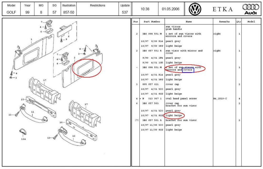

    מרק, אני אצלם ואעלה את התמונה. אני מבין מה שאתה אומר. ואני מבין שלא תהיה ברירה אלא להחליף את כל מגן השמש. רק מה שאני אומר שזה די טפשי שאין אפשרות להשיג רק את המכסה, כי כן ניתן להכניס אותו שם. בכל אופן, מה שבטוח, הנורה דולקת גם כשמגן השמש כולו סגור

    חלפים לגולף
    מרק, לא זה לא המצב. המיקרוסויטצ' היחידי אצלי נמצא בתוך מגן השמש והמכסה לוחץ עליו ומכבה אותו. ללא המכסה, גם כשמגן השמש מורם, הנורה עדיין דולקת. 24 שעות ביממה. מדוע צריך להרוס את הכיסוי? הרי המראה מוקפת בפלסטיק שבשני קצותיו יש שקעים המיועדים למכסה. זה מכסה מאוד פשוט: פין מכל צד שלו שנכנס לשקע משני צידי המראה. ובקצהו העליון של המכסה יש בליטה שכשסוגרים אותו היא לוחצת על המפסק. ממש מרגיז שזה כזה בלאגן לכזו שטות! חיפשתי ב- EBAY ומצאתי מגני שמש מתאימים במחירים ריאליים - אבל לא מצאתי בבז'. יש למישהו מושג איפה ניתן להשיג בבז'? מיקי

    חלפים לגולף
    אופס...סליחה הכל טוב ויפה רק ששכחתי להעלות את התמונה. הנה
  11. ggme4
    חלפים לגולף
    מרק, תודה רבה על העזרה. 1.עכשיו חזרתי ממוסך מורשה (קלדס) של פולקסווגן ורכשתי שני תכשירי ניקוי. תכשיר לניקוי כללי - 60 ש"ח. תכשיר לשימור תא הנהג - 65 ש"ח גם כן. הסטיק לשימור הגומי היה חסר המלאי, אז הזמינו לי אותו. מנהל המוסך אמר לי שהוא מתחייב שהתכשירים הללו יהיו טובים יותר לרכב והתחייב כי הם לא יפגעו בריפודים או ישאירו כתמים. הוא גם הראה לי את הרכב שלו (בדיוק כמו שלי) שלטענתו הוא ניקה עם התכשירים הללו וזה נראה כאילו אתמול הרכב יצא מהרכבה. אני עוד לא יוע כמה ההבטחה הזו שווה משהו, אבל לפחות זה נראה טוב. וגם לא ממש יקר. אני אנקה ואספר מה התוצאות. 2. בקשר לחלק החסר - מדובר על מכסה המראה (המראה הנמצאת בתוך מגן השמש). אני לא יודע בסיוק איזה מספר חלק זה לפי הדיאגרמה, אבל סימנתי את החלק בעיגול אדום (ובטקסט בעיגול אדום ואותו ספציפית בריבוע כחול). תודה, מיקי
  12. שלום, ברשותי גולף 1.8 מודל 99 CL עם גימור פנימי בצבע בז'. 1. עם מה מומלץ לנקות את המושבים בכדי לנקות את הריפוד? הצבע מאוד יפה כשהוא חדש, אך מתלכלך כל כך מהר וכרגע, במקום צבע בז', הוא יותר דומה לעכבר מת. 2. יש במגן השמש של הגולף מראה עם מנורה ומן מכסה המכסה את המראה, שהוא גם אחראי על הדלקת המנורה. לצערי, במגן השמש של הנוסע אין מכסה (כנראה נשבר וזרקו אותו). יש למישהו מושג איפה אני יכול להשיג מכסה כזה? במוסכים המקוריים של פולקסוואגן רוצים 650 ש"ח (!!!!!) לפני מע"מ על מגן שמש שלם חדש... והייתי גם במאגר וגם אצל יזדי (חלפים משומשים) ואין להם מגן בצבע בז'... למעשה, כל מה שאני צריך זה את המכסה...כי כרגע המנורה דולקת 24 שעות ביממה. תודה מראש, מיקי
