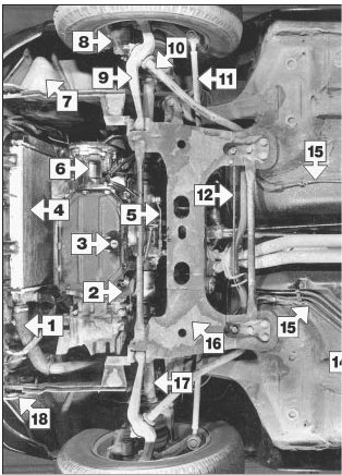

היי - לא קשור לת'רד אך האם מישהו יכול להעלות תמונה של צירייה (של רכב פרטי ממוצע)?
מה גודלה, איך היא נראית, בין מה למה מחוברת וכול מידע אחר ייתקבל בברכה.
תודה רבה.
תודה רבה.
1,893 הודעות בפורום - ואתה עדיין עצלן ?...
http://www.carsforum.co.il/vb/showthread.php?t=52563
