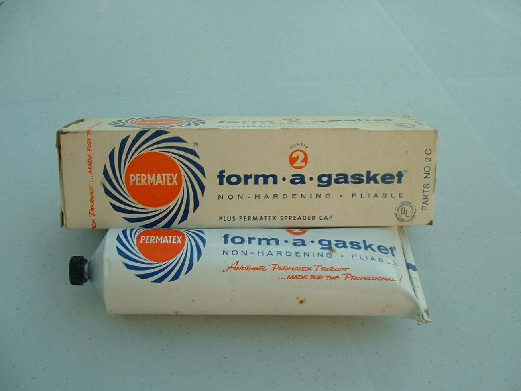

לגבי אטמים שאינם אטם ראש תמיד ישנה האפשרות, לרוב אין צורך. המקום היחיד שנשאר הוא באטימה של משטחים ללא אטם, דבר מקובל מאוד במנועים מודרניים. החסרון של השלק, הוא שהוא מתקשה מאוד ונהיה פריך. במקומות רגישים עדיף להשתמש בחומר אטימה שנשאר גמיש דוגמת Formagasket מספר 2. החומר בצבע חום כמו שלק והוא בא בשפופרת. לרוב מתוצרת חברת Permatex, ולכן מי שעוד משתמשים בחומר הזה קוראים לו כך. חשוב להבדיל בין מס' 1 שמתקשה לבין מס' 2 שנשאר גמיש. מנסיוני עם מספר 2, מנועים בהם השתמשתי בחומר לפני כ 13 שנים, נשארו יבשים עד היום לאחר מאות אלפי קילומטרים של נסיעה.

האם הכוונה למריחת Formagasket במקומות שונים במנוע
אולם לא על הראש ?
מכיוון שבהודעה הראשונה שלך אמרת - שום חומר על ראש מנוע !
הסבר .....
ו- האם הכוונה לזה שבתמונה ? והאם יש לרכוש זאת היום ?
תודה
דרור .

החומר שבתמונה הוא אכן החומר אליו התכוונתי בתגובה הקודמת שלי. כאן בתמונה אריזה מימי מתושלח, ובשנים האחרונות בגרפיקה שונה אבל עדיין אותו חומר משובח. החומר מתאים לאטמים השונים, ולמשטחי אטימה ללא אטם, אוטלם לא לראש המנוע. קצת קשה להשיג את החומר הזה היום, ובפעם האחרנה רכשתי טיובה לפני כשלוש שנים.
