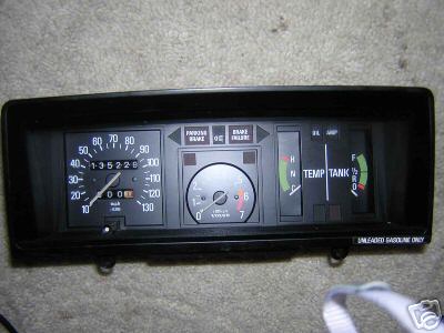

צירוף מקרים בול בשבילך, לוח שעונים BERTONE מהמם למכירה בEBAY .

אורן !
1. לוח השעונים הזה הוא במיילים
2. הלוח מתאים ל-144 משנים 73-74 ל-244 משנות הדגם עד 1980 כולל בלבד.
3. גם ל-164 וגם ל-244 שלי יש לוח מחוונים בדיוק כזה, כן עם מד הטורים.
(ב-244 לוח מחוונים בקילומטרים, וב-164 לוח זהה לחלוטין)
4. אם אתה כבר מביא פריט מעניין מ-ebay, צרף גם את הלינק הישר אליו.

ZVIT לבקשתך..
אורןhttp://cgi.ebay.com/Volvo-Bertone-Instrument-Cluster-NR_W0QQitemZ7991315301QQcategoryZ33675QQssPageNameZWDVWQQrdZ1QQcmdZViewItem

נמצא בקטגוריה שך וולבו ולפי דעתי דגם שנת 88 .
אורן
עיון בפריט מראה שמדובר על לוח שעונים של 262 שנת 1979
