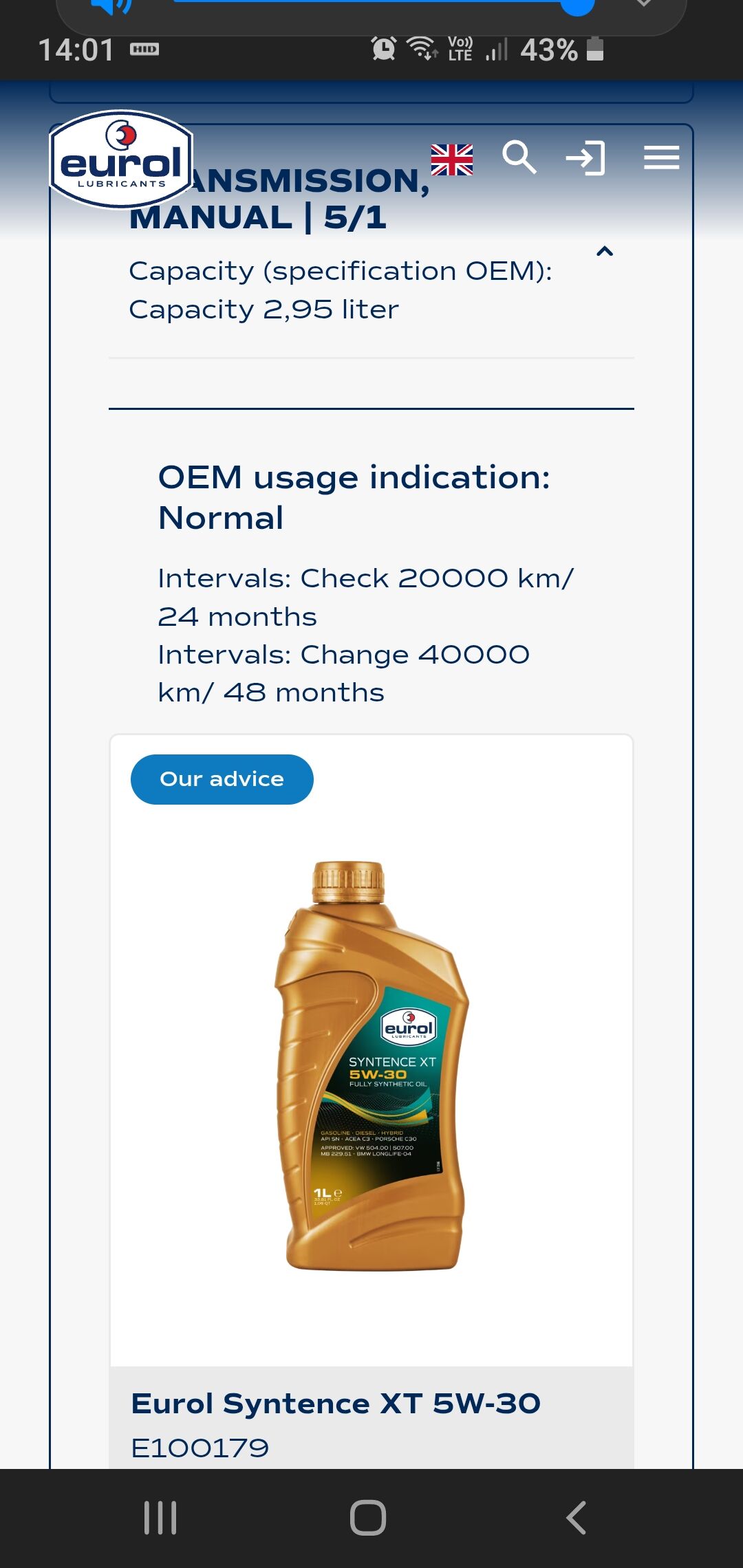

טוב, משהו מוזר.
בדקתי 3 חברות, יורול, ליקווי מולי ועוד משהו אקראי באינטרנט kroon-oil
בשלושתם מופיע שהשמן לגיר הידני הוא שמן מנוע.
כדאי לבדוק במפרט הרכב.

לפני שעתיים, פריג'י כתב:
זו התשובה הכי ספציפית שניתן לתת...
תסתכל כאן:
https://www.eurol.com/en/shop/oiladvisor/results/39ca1916f6801afcb94bf2cd23bf3864
לא מופיע במפרט של תיבת ההילוכים סוג שמן כלשהו

גם כן ביצעתי חיפוש ברשת והוא מראה כל מיני סוגים של שמני מנוע בעיקר . השאלה איזה שמן מנוע ?
להלן תוצאה בחיפוש שביצעתי אך הוא נותן 106 מוצרים שונים!  :
Isuzu D-MAX 8DH 3.0 DiTD 4x4 Gearbox oil and transmission fluid (131 hp Diesel 4JH1-TC)
עכשיו אני באמת מבולבל
