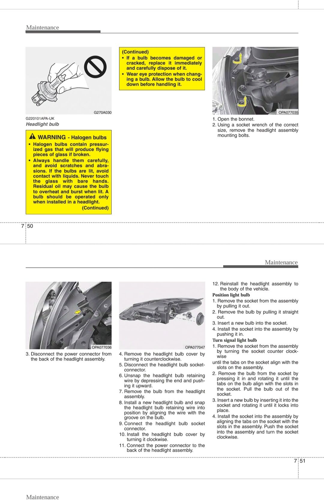

את התשובה תמצא בספר הנהג של הרכב, אני מקווה שיש לך אותו או שתצליח למצוא אותו במרשתת.

לפני 5 שעות, David32 כתב:
אני רואה בספר נהג שבדגם הזה הפנסים נשלפים לצורך החלפת נורות מה שמאפשר גישה מאוד נוחה וקלה.
אם אתה יודע להחזיק ביד רטצ'ט עם בוקסה ולפתוח את הברגים שמחזיקים את הפנס, אנו לא רואה סיבה לפעול בשביל זה לבעל מקצוע.
כמ ושאתה לא קורה לחשמלאי בשביל להחליף נורה בבית.
אלו טיפולי נהג שכן נהג רצו ישידע לבצע לבד. בדיוק בשביל זה הפעולות האלו מוסברות בחוברת הדרכה לנהג.
שים לב לא לגעת באצבעות בגוף הזכוכית של הנורה כפי שמוסבר שם.
