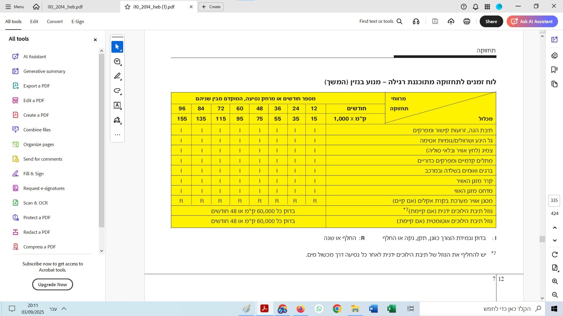

התייעצות – רצועת טיימינג ושמנים ביונדאי i10 2012 (מנוע 1.1, גיר רגיל, 70K ק״מ)
roxo89 פרסם הודעה בנושא של roxo89 בתוך טכני, אחזקה וטיפולים
תודה על ההשקעה בתגובה. רק אציין שהשאלה שלי לא נגעה להרגלים או לנוהגי מוסכים, אלא ספציפית להנחיות היצרן המופיעות בספר הרכב – זו הייתה המטרה מלכתחילה. באופן אישי, אני חושב שחבל לפספס את רוח הפורום הזה: רוב החברים כאן באמת יודעים לתת תשובות ממוקדות ומבוססות, וזה מה שהופך את קארספורום למקום שכדאי להמשיך לחזור אליו. כשכותבים ש"זה מרגיש מיותר ומעיק לחזור על דברים" – זה בעצם מעיד יותר על מי שכתב מאשר על השאלה עצמה. בסוף, מי שאין לו סבלנות לענות בצורה עניינית תמיד יכול פשוט… לא לענות. -

אז לפי מה שאני מבין ממך יש כדאי להחליף גם שמן גיר ושם נוזל בלמים ( במקרה שלי כמובן - גיר ידני ) וגם רציתי לשאול: קיבלתי תשובות סותרות לגבי האם כדאי להחליף משאבת מים על הדרך ( ברגע שמחליפים את הרצועת תזמון) במוסך של יונדאי עצמו אמרו לי שבודקים את המשאבה אם היא תקינה לא מחליפים, ובמוסך אחר וגם אצל מכונאים אחרים קיבלתי תשובה שאומרת בכל מקרה כדאי להחליף כי חבל עד שכבר פתחו את כל השכבות להגיע לרצועה כבר מחליפים את המשאבה בכל מקרה גם היא תקינה יש המלצה ברורה מה נכון לעשות? וגם הייתי רוצה לדעת היכן אני יכול לקבל את המידע מה צריך לעשות בכל טיפול כוונתי: אני יודע שהטיפול האחרון בחברה היה טיפול 135 אלף עכשיו נגיד שאני רוצה לעשות אצל מכונאי פרטי טיפול 150 אלף לפי הוראות היצרן איך אני יכול לדעת מה צריך להחליף ( ולא בספר רכב זה לא מופיע ) -
