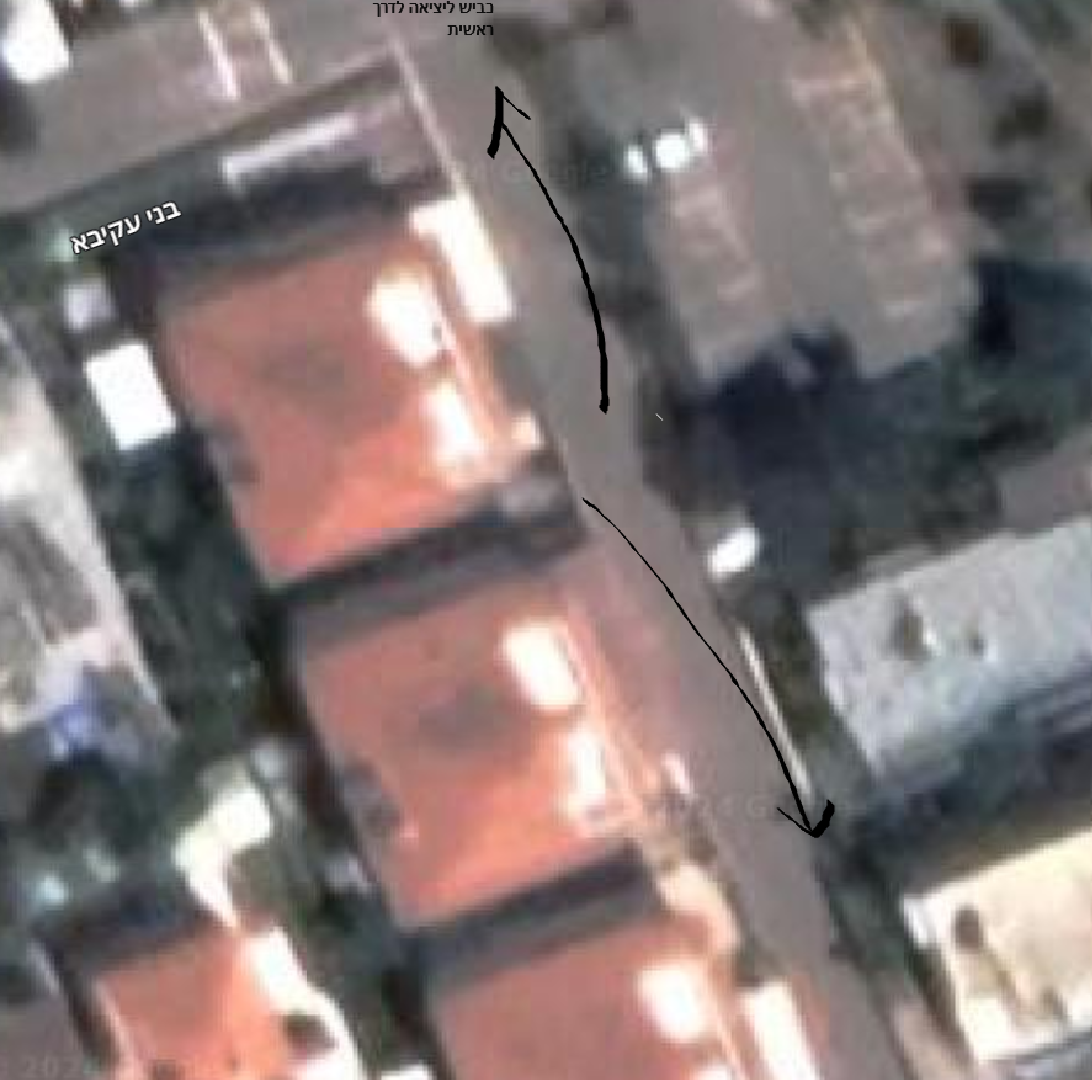

@digidigi איפה שהקו האדום בתמונה בהודעה הראשונה שלך יש לפי מפות גוגל חומת אבן (לא נמוכה) ומעליה גדר מתכת. לא שפת מדרכה! האם זה עדיין שם? כי אם כן זה יכול להסביר למה קשה לבצע את הפניה שמאלה.
יש חומת אבן נכון, אבל ציינתי בפירוש שיש לו 4 מטר לפחות לתמרון ימינה, אני טועה שזה לא תמרון מספק?
לא הבנתי מה זה משנה אם יש חומה/קיר וירטואלי/ מדרכה , תתיחס לזה כמחסום שלא ניתן להיתקע בו. ציינתי בפירוש איך הוא אמור לפנות מהחניה החוקית שלו ימינה, המרווח שנשאר לו הוא סדר גודל של 4.20 מטר

לי 4 מטר נראה צפוף. מול מדרכה אפשר לנסוע עד שהגלגל נוגע בשפה ומקסימום עושים רברס קטן. מול חומה אי אפשר.
טוב זה קצת מפתיע אותי, בדקתי תמרון במגרש ריק עם מחסומים וירטואלים ותמרנתי די בקלות ב4 מטר ללא רוורס, אבל כל אחד וצורת הנהיגה שלו

לאן השכן צריך לפנות על מנת לצאת לרחוב הראשי?  כשאני מבין שהדרך הצמודה לבתים היא למעבר מהכביש אל הבתים. מה יש בצד השני של הדרך הזו?
ככל אני חופר, אנ מגיע למסקנה שכישורי הנהיגה של השכן שלך נמוכים למדי ואינו מסוגל להעריך נכון את המרחב סביב הרכב ומידת הפניה ההגה הדרושה על מנת לפנות בביטחה. (מתוך סקרנות, באיזה רכב הוא נוהג ומה גילו?)
זה הרחוב, 3 בתים דו משפחתיים ויש שביל גישה (סליחה על הרזולוציה הנמוכה), הוא יכול לפנות או ימינה או שמאלה (השמאלה קרוב עבורו יותר אבל אין לי זכות להגיד לו שיוותר על הימין ועל זה הוא גם מתעקש)
בכל מקרה שניהם מובילים בערך לאותה דרך ראשית בסופו של דבר
ואני חושב שזה הונדה סיויק
