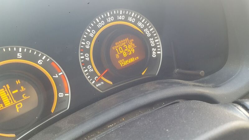

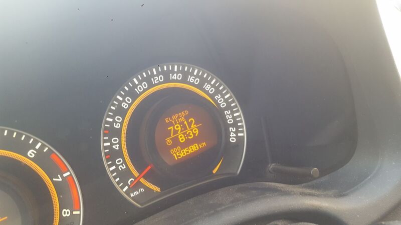

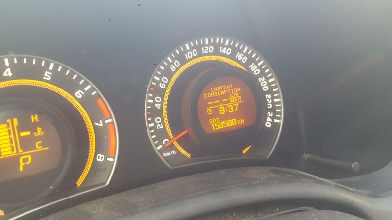

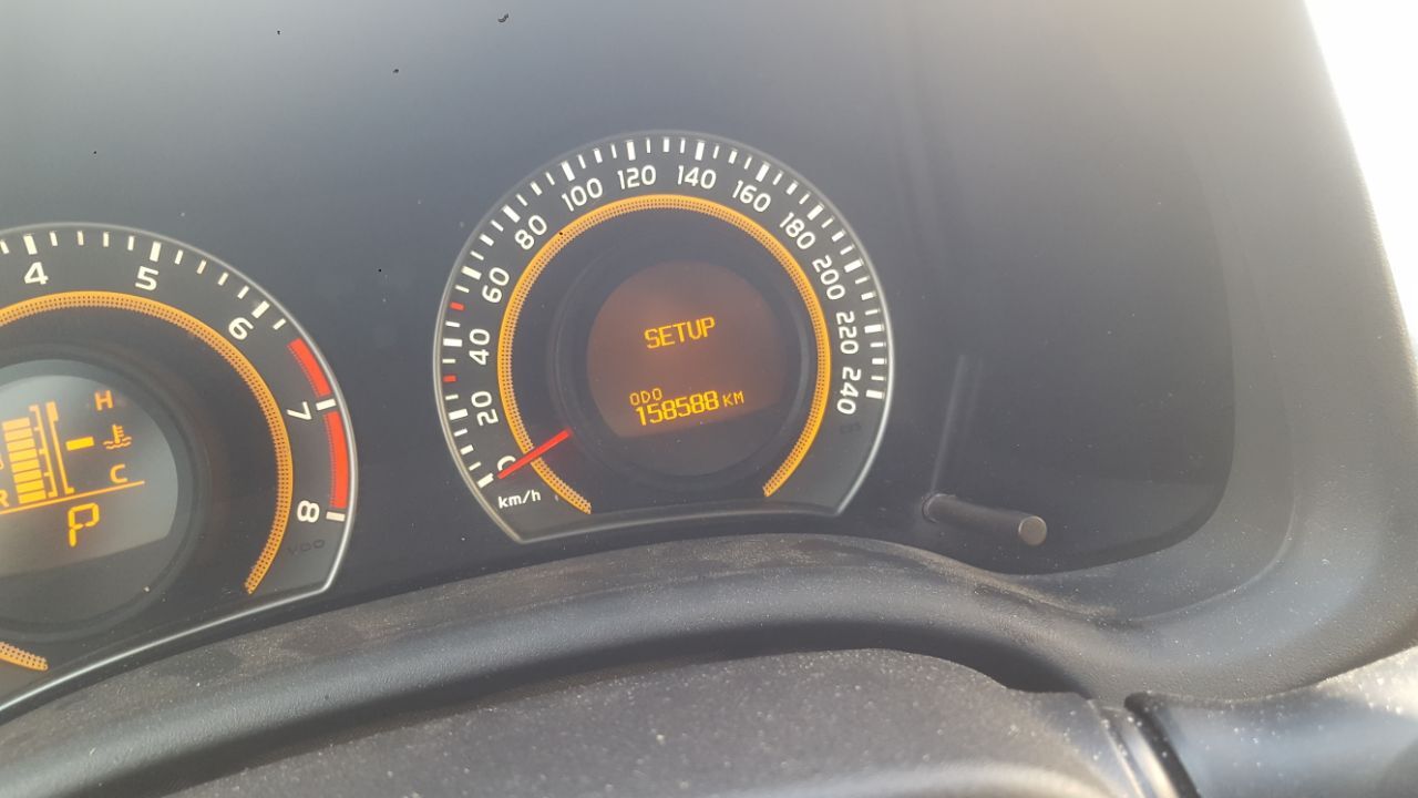

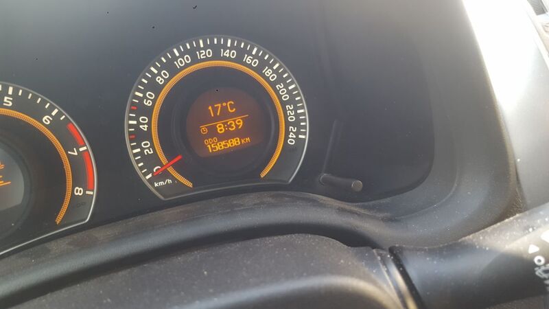

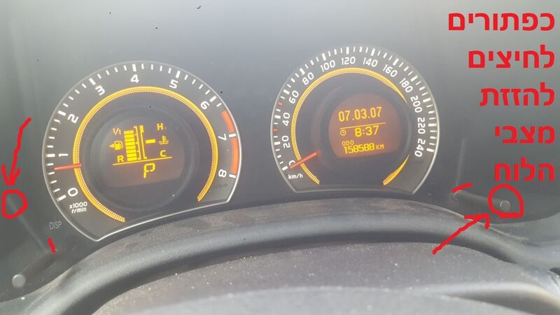

אני מצרף תמונות של לוח המחוונים בקורולה 2010, אני לא מצליח בשום אופן להגיע למצב של כיוון השעון לשעה הנכונה.
יש בלוח 2 פינים בולטים שאיתם מעבירים מצבים בצג לכמה מצבים, אבל לכוון את השעון אני לא מוצא איך.
אשמח לעזרה.
תודה רבה מראש
  • פיתרון
כשאתה במצב Setup, תחזיק את הכפתור (אותו כפתור שמדפדף בין התצוגות) לחציה אורכה, אז,תראה את השעון, ושוב לחיצה ארוכה עד שהשעון מהבהב, ואז לחיצות קצרות לכיוון.
לפני 11 שעות, Buki כתב:
כן את הכל עושים עם הלחצן השמאלי.
