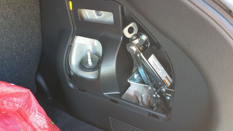

הי לכולם, בדגמים החדשים של סוזוקי סוויפט, איך אני מוציא את הג'ק מהמקום שלו, הוא תקוע שם מאחורי הדלת הייעודית שבבגאז. כמו כן כשפותחים את הדלת הזו של הג'ק יש עיגול כזה בצד, מה זה? תודה
  • פיתרון

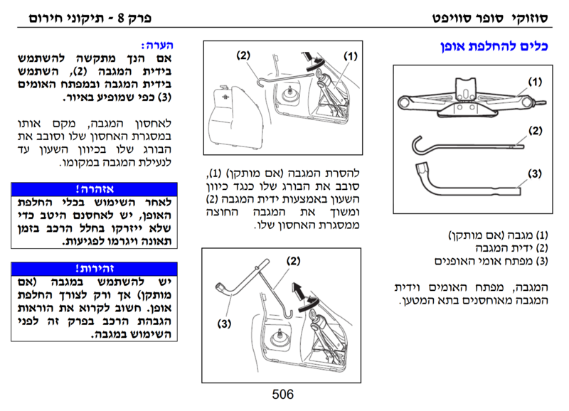

העגול זה בולם זעזועים. לשחרר תג'ק.  סובב תכפתור שמולאה. מצרף תמונה.

לפני כשעה, yor2 כתב:
בולם זעזועים, זה אומר לא לגעת בו, למה שישימו בולם זעזועים בדלת?
לפני כשעה, Tom_22 כתב:
אם הרכב חדש, מדוע לא לעיין בספר הרכב שבוודאי הגיע איתו:
אני אגיד לך למה, ניסיתי להבין את חוברת המולטימדיה שהגיעה עם הרכב, אמנם זה בעברית אבל כל כך לא ברור, אז כבר לא המשכתי לספר הרכב...
לפני שעתיים, עופר בן כתב:
הבולם נמצא. בכנף האחורית של הרכב. זה גישה לפרק אותו. זה יותר הכרית שלו. ככה החליט היצרן.
לא יודע אם בצד השני יש פלסטיק מתפרק גם לגישה. לא נוגעים בבולם. רק כאשר יש בלאי. תאונה.
