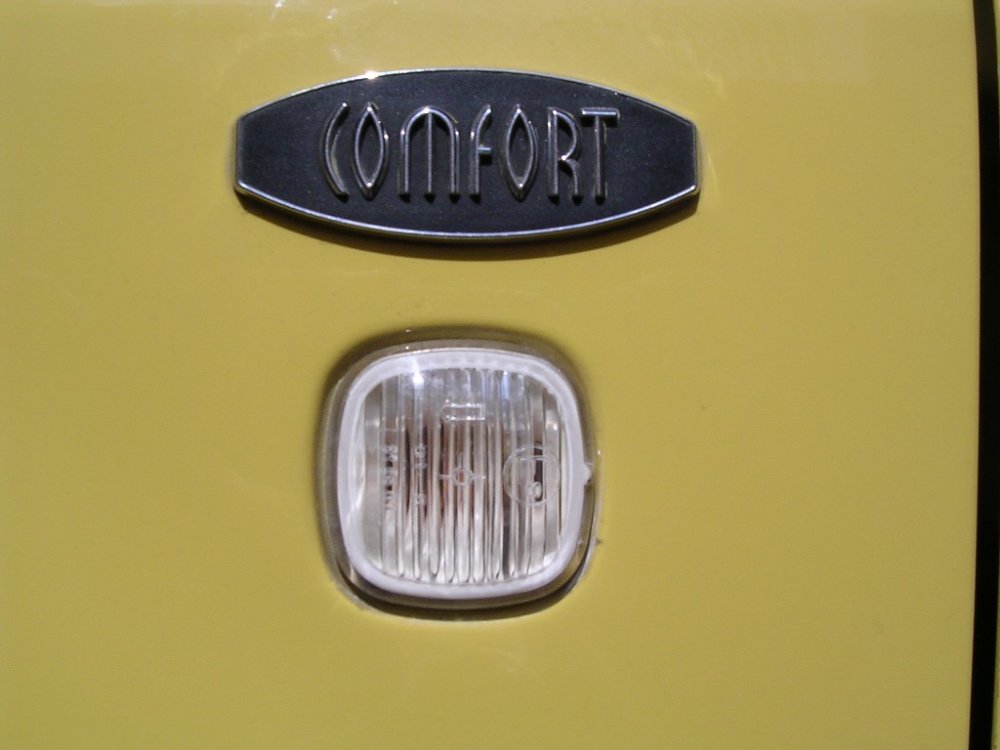

הנה דוגמא לפנסי איתות של גולף מחברת HELLA קניתי אותם לא יותר מ 200 ש"ח! ועשיתי התאמה לסופר לנסר שלי! במקור הם שקופים ובפנים יש מנורה כתומה.ניראים ממש טוב!

הפלסטיק שקוף.
אבל האור היוצא ממנו כאשר האיתות מופעל - כתום. וזה חוקי למהדרין.
אז לא הבנתי חובה על האיתות להיות בצבע צהוב/כתום?
משהו יכול לתת לי הוכחה משפטית?
תשים לב למה שכותבים לך ..
צבע מכווני הכיוון(איתות):
קדמיים - לבן או ערמוני(צהוב).
אחוריים - אדום או ערמוני.
צד(כנף) - ערמוניים.

344 (א)-ברכב מנועי שיש בו תא נהג יותקנו מחווני כיוון אשר אורם יראה מלפני הרכב ומאחוריו לאור השמש ממרחק 30 מטר לפחות ובזמן תאורה במזג אויר נאה ממרחק 150 מטר לפחות
(ב)-ברכב מנועי פרטי, במונית וכן ברכב משא
שמישקלו הכולל המותר אינו עולה על 3500 ק"ג יותקנו-
(1)-שני מחווני כיוון לפחות בעלי אור מהבהב צהוב, פנס מכל צד ,במקום הרחב ביותר על דפנות הרכב
,או-
(2)-ארבעה מחווני כיוון בעלי אור מהבהב,שניים בצבע לבן או צהוב בחזית הרכב ושניים בצבע צהוב או אדום מאחורי הרכב .
344(ז)-האור המהבהב במחוון כיוון ידלק לסרוגין בין 30 ל 90 פעם בדקה.

(ט) ברכב מנועי שיש בו שני פנסים ושמחווני-הכיוון מותקנים בתוך פנסי הבלימה, מותר שמחוון-הכיוון יבטל את פעולתו של פנס-בלימה עם הפעלתו של מחוון-הכיוון בכל צד.(לדוג' - רכב אמריקאי).
(י) לא יירשם רכב מנועי שיש בו תא-נהג וששנת ייצורו היא 1983 או אחריה שנרשם לראשונה לאחר ט"ז בטבת התשמ"ג(01/01/83) אלא אם יש בו מחווני-כיוון נוספים, אחד מכל צד של הרכב שאורם יאיר לאחורי הרכב ואשר יפעלו ביחד עם ארבעת מחווני-הכיוון הקיימים ברכב.
(יא) ברכב ששנת ייצורו 1981 או לאחריה יותקן מתג שבאמצעותו ניתן להפעיל לפחות את מחווני-הכיוון הקדמים והאחוריים שברכב בעת ובעונה אחת.

פנס איתות שקוף (מקורי - Hella) של שקודה עולה 130 ש"ח.
טעות שלי, קבל תיקון.
לא 130 ש"ח, אלא 31.90 ש"ח - בדקתי.
