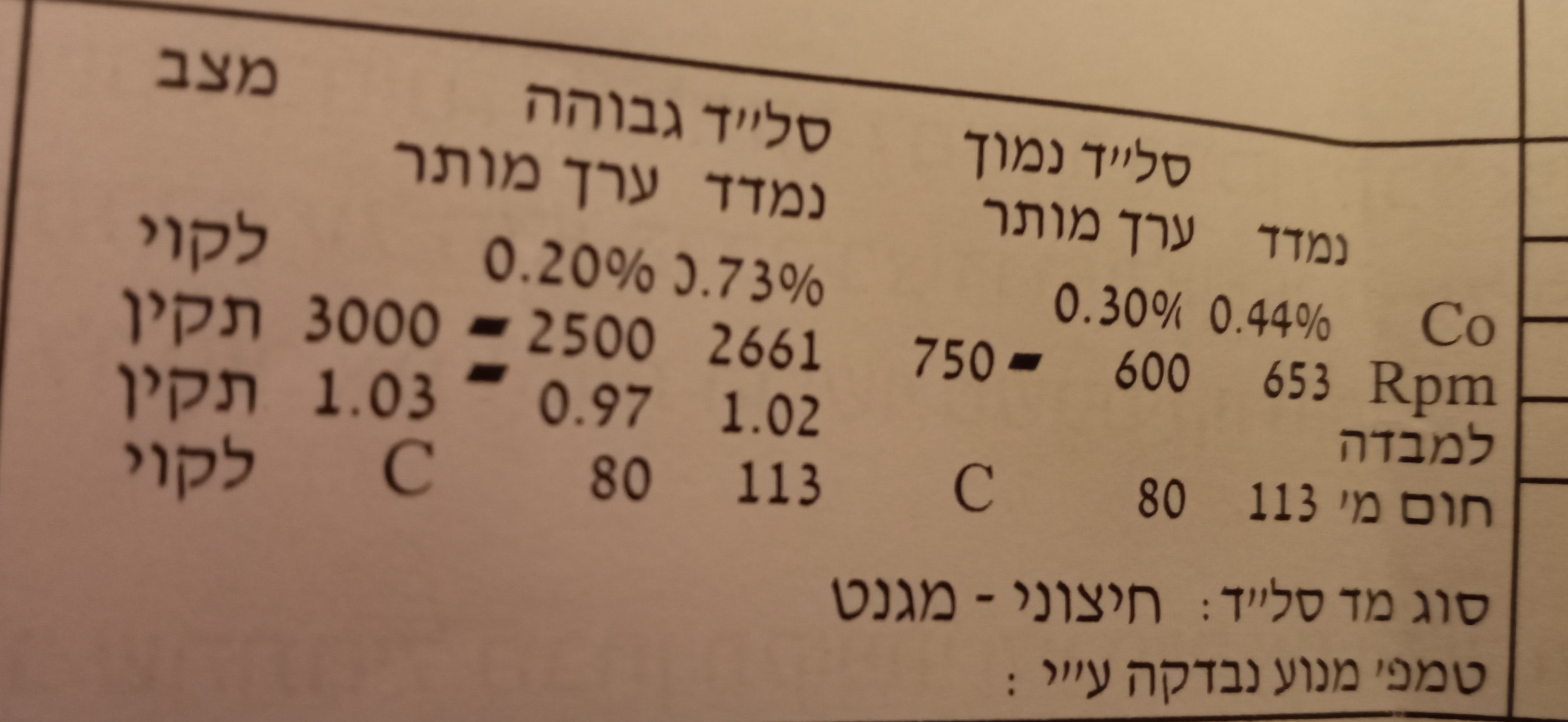

לפי הכתבה הזו
https://www.carsforum.co.il/cars/מגזין-רכב/88/מדריכים/כיצד-לצלוח-את-בדיקת-זיהום-האוויר-בטסט?
והנתונים שמופיעים לי בטופס, אני מבין שאני צריך להחליף את הממיר קטליטי שיש לי ברכב. לתחושתי הזמן עשה את שלו ואפשר להחליף אבל מעוניין להתייעץ לפני שאני מחליף.
מה אומרים?

לא לרוץ להחליף ממיר.
עדיף ״לבזבז״ 31 ₪ על בדיקה נוספת במכון לפני שמחליפים/מתקנים ליקוי כלשהו.
תחמם את הרכב היטב(יותר נכון את הממיר) לפני שאתה נכנס אל מסלול הבדיקה.
לעמוד עם סל״ד של כ-4,000 למשך מס׳ דקות או לחלופין לנסוע עם הרכב בסל״ד גבוה.
אפשר גם לחמם את הממיר במהירות ע״י לחיצות על דוושת האוץ(לחיצות מהירות) עד פני הקו האדום. לחיצות כאלו גורמות לדלק שלא הצליח להשרף בתא-השרפה במנוע להגיע אל הממיר ולהלהיט אותו.

חוזר לעדכן שהרכב נכשל בטסט על זיהום ולהתייעץ מה האסקלציה הבאה שאני צריך לעשות.
Ready To Rock
Ready To Rumble
לגשת למוסך שיאבחן נכון את הדרוש תיקון/החלפה, אחרת יוחלפו חלפים סתם והוצאותיך יגדלו.
אם אין לך מוסך שאתה סומך עליו, תוכל להתייעץ פה והחבר׳ה ימליצו לך מנסיונם.

מקפיץ לעדכן- לבסוף העבירו אותי במכון הטסטים.
אבל עדיין צריך לתקן את הבעיה הזו..
