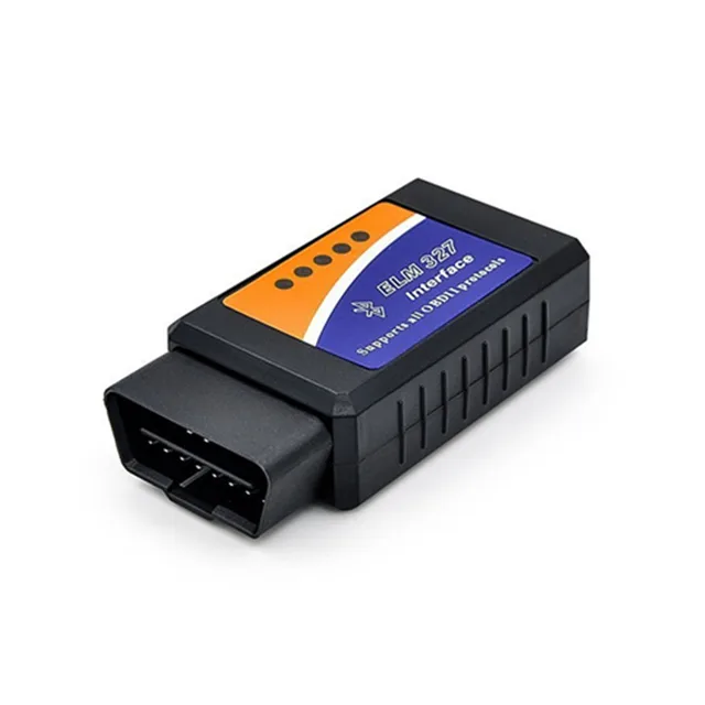

אהלן, יש לי את הסורק הכחול הקטן, שעובד ומתחבר וגם האפליקציה עובדת.
העניין הוא שכשאני נכנס ל Bluetooth בטלפון ולוחץ כדי להתחבר פשוט אין תגובה.
אשמח לרעיונות לפתרון, תודה.

ממה שאני זוכר זה לא עובד דרך בלוטוס אלא פותח ווייפי.
זאת אומרת שאתה תראה את זה כמו רשת אלחוטית. תבדוק שוב כי לדעתי אתה עושה משהו לא נכון.

יש כאלה שהם ווייפיי ויש כאלה שהם בלוטות. בקורא הקודם שהיה לי, לדעתי גם לא הייתי יכול להתחבר לבלוטות דרך התפריט בטלפון (למרות שהקורא הופיע שם). הייתי צריך לעשות את זה דרך האפליקציה של הobd (גם carscanner וגם torque) וזה היה עובד מעולה. בנוסף, אם אני זוכר נכון, זה היה עובד רק אם הייתי מחבר את הobd כשהרכב מדומם עם סוויץ כבוי לגמרי. אם הייתי מחבר כשהוא מונע - זה לא ממש עבד.
אני משתמש במתאם OBD מאלי-אקספרס הזה:
בפעם הראשונה עושה חיפוש בלוטוס חדש בטלפון ועושה צימוד עם קוד במידה ונדרש ואז נכנס לאפליקציה שמתחברת אליו מעצמה.
לחיצה על המתאם בתפריט בלוטוס לא עובדת ולא נחוצה.
אגב מתחבר גם לרכב מונע ולא רק לפני הסוויץ.
