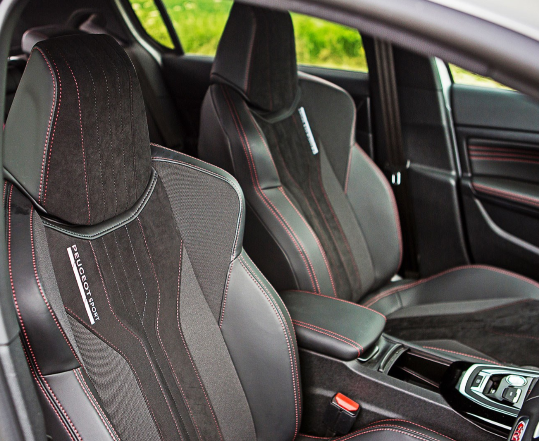

שלום חברים.
עשיתי חיפוש אבל לא מצאתי תשובה חדש משמעית.
מדובר במושבים האלו (שילוב של אלקנטרה עם עור סינטטי? ועוד חומר כלשהו שמרגיש כמו בד).
1. איך מנקים אותם?  האם צריך חומר נפרד לעור וחומר נפרד לאלקנטרה והבד הרגיל?
2. האם לעור צריך חומר ניקוי מיוחד שאח"כ מנקים אותו עם מטלית ואז מיישמים חומר נוסף שהוא מעין תחליב הגנה שומני שמחייה את העור?
אני רואה שלכמיקל יש את זה: https://www.chemicalguys.com/leather-cleaner-and-conditioner-complete-leather-care-kit/SPI_109_16.html האם מתאים?
3. האם יש חומר שהוא גם מנקה וגם שומר על העור במוצר אחד? למשל כזה:
https://www.amazon.com/Koch-Chemie-Revitalizes-Intensifying-Appearance-Slipperiness/dp/B08J1KKHCY/ref=sr_1_5?crid=1GVNAJ05ERHDB&keywords=koch+chemie+leather&qid=1673592305&sprefix=koch+chemie+leat%2Caps%2C256&sr=8-5#customerReviews
4.לגבי אלקנטרה, מה עושים איתה ואיך מנקים? https://www.koch-chemie.com/us/products/pol_star האם החומר הנ"ל מתאים? איך מיישמים ?

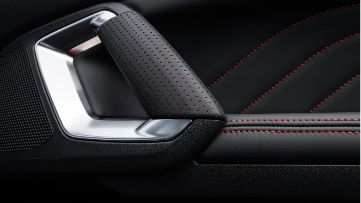

5. שאלה נוספת לגבי העור בדלתות ועור מחורר: האם דורש טיפול מיוחד או שההתייחסות היא כמו לעור רגיל?
תודה רבה לעונים
ROOONEEYY
למושבי עור אני משתמש בשני סוגי חומר של כימיכל גייס. אחד לניקוי, ואחד לשמירה והזנה.
לגבי האלקנטרה, ניתן לדלל מעט נוזל כביסה במים, לטבול מטלית, לסחוט ולנקות בשפשוף עדין. זה גם יתן ריח נעים.
