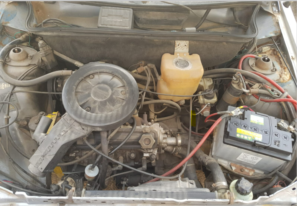

מדובר בפיאט אונו 89 שנוסעת מעט מאוד (פעם בחודש-חודשיים זה לא מילה גסה), ומצבר סטארט אפ אטום, 55 אמפר בן שנתיים וחצי.
לאחרונה שמתי לב שמופיעה קורוזיה בצבע לבן על המצבר ורק על הדק המינוס. כמו כן מופיעה קורוזיה על תחתית המצבר  - על המגש \ תושבת המתכתית שעליה המצבר יושב.
בין המצבר לתושבת המתכתית ישנה תושבת מפלסטיק שאמורה לבודד ביניהם ולכן לא ברור לי כיצד נוצרת קורוזיה על המגש המתכתי, הרי אין מגע ישיר בין המצבר למגש המתכתי.
מצ"ב תמונה ישנה עם מצבר אחר להמחשה איך המצבר מורכב ברכב (בין המגש המתכתי למצבר ישנה תושבת מפלסטיק):

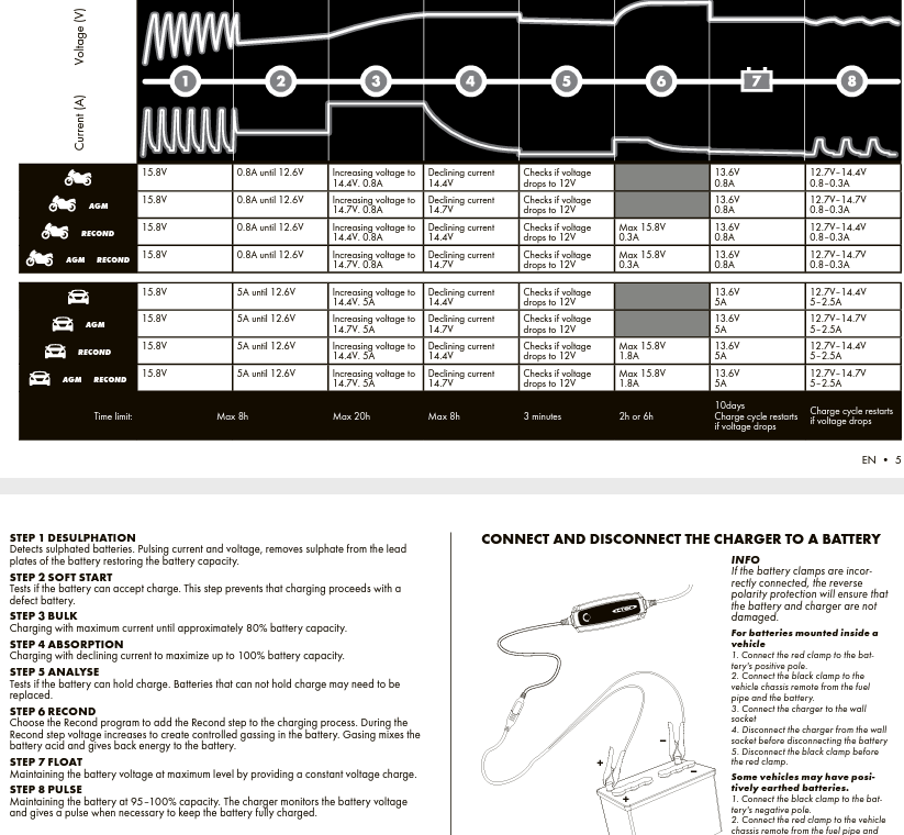

המצבר עובר הטענה עם מטען CTEK אחת לחצי שנה בשביל הספורט וכשחיברתי אותו עכשיו למטען המצברים הוא הטעין את עצמו במשך כמה דקות ומיד קפץ לשלב 7 שמראה שהמצבר טעון.

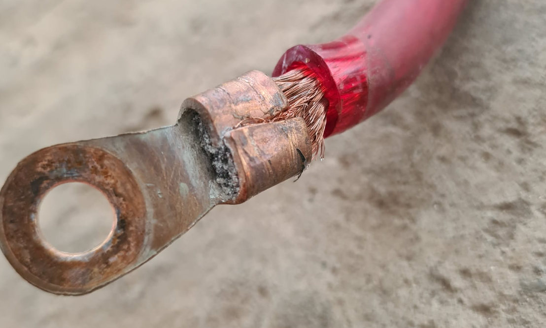

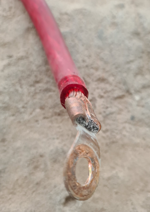

פירקתי את 3 כבלי המינוס שמתחברים אל המצבר ואלו הממצאים:
אחד המקורי של הרכב, שנראה לא רע ולא מחומצן. פירקתי אותו וניקיתי אותו עם ספריי מגעים, נייר ליטוש ומברשת ברזל. סה"כ הוא נראה בסדר גמור לכבל בן 30+.
שניים נוספים של סאונדקווסט או שקר אחר כלשהו שהולכים מהמצבר אל הגיר ומהמצבר אל בית הבולם שהוספתי במרוצת השנים (משהו כמו לפני 5-10 שנים).
הכבלים האלו נראים רע וסובלים מקורוזיה \ מחומצנים:
יש לי ספריי שמגן על קטבי המצבר ובסיום כל התהליך אשתמש בו כדי להגן על נעלי הכבל מפני קורוזיה, אבל זה מרגיש לי כמו להסתיר את הבעיה ולא לטפל בה מהשורש.
מדוע כבלי המינוס שהוספתי נראים ככה? זה מרמז על בעיית הארקה כלשהי?
ROOONEEYY
הערה - בכבלי ההארקה שבתמונה (וגם במקורי) האוזן מחוברת אל הכבל רק בלחיצה ובמשך הזמן נוצר
מגע חשמלי לא טוב בין האוזן לכבל שבמקרים מסוימים עלול לגרום למפלי מתח משמעותיים.
בעברי המקצועי (חשמלאי רכב) הייתי מנקה היטב את האוזן ואת גידי כבל הנחושת ומבצע
הלחמת בדיל להשגת מגע חשמלי טוב.
בברכה  -  רפי לין
