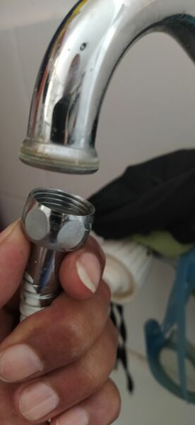

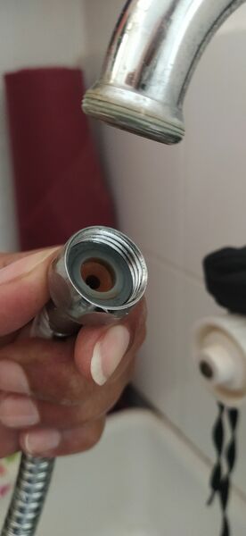

הייתי רוצה לבצע חיבור זמני של  טוש שמתקלחים איתו לברז כיור שבו יש מים חמים וקרים. חיבור ישיר לא עובד, מישהו מכיר דרך לחבר אותם? מצ"ב התמונות.
IMG_20211016_125825.thumb.jpg.0279a003472d977a9779edd9a5697d13.jpg IMG_20211016_125847.thumb.jpg.28dd48e95471cb5d570975f3e9eb364f.jpg
עברתי אתמול בטמבורייה והם לא ממש עזרו לי, הם ביקשו שאפרק את כל הברז ואביא אליהם כדי שימצאו מתאם...
-האם חיבורי הברז/טוש סטנדרטיים מבחינת הגודל/הברגה? האם הם אינטצ'ים או מילימטריים?
-מישהו אולי יודע מה הקוטר של חיבורי הברז/טוש? חשבתי להרכיב מתאם זכר לטוש לחצי צול ומתאם נקבה לברז לחצי צול ולחבר עם מופה, אני פשוט לא יודע מה הם....
הייתי שמח אם היה ניתן על הדרך להוסיף ברז נוסף בדרך (על צינור הטוש) כדי לשלוט בעוצמה ולא לסובב את שני הברזים כדי להפעיל/להפסיק את המים.
שלא תדע מצרות

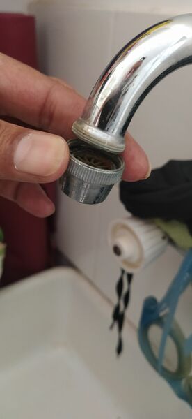

הברז הוא ענתיקה מלפני 30 שנה, מהברזים ה"מודרניים" (עם רשת ביציאה) של פעם. אני צריך להתחבר להברגה של הרשת ומקווה שהיא תחזיק לחץ...
חשבתי אולי להתחבר לצוואר הברז, פירקתי את הברגה אך לא הצלחתי לשלוף את הצינור.

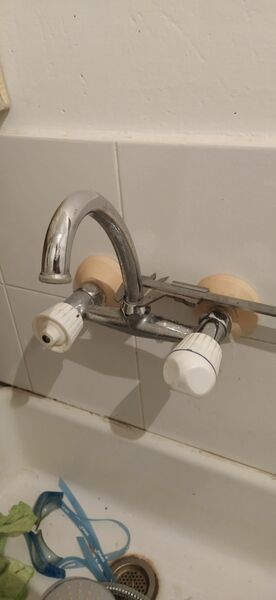

תחבר מפצל T  בחיבור מהקיר לברז.
בתאריך 16.10.2021 בשעה 19:14, Haim_gds כתב:
בכל מקרה יש לי ליד את הברזים הנפרדים של המכונת כביסה (חמים וקרים) אך זה לא שימושי כי לא ניתן לווסת את הטמפרטורה.

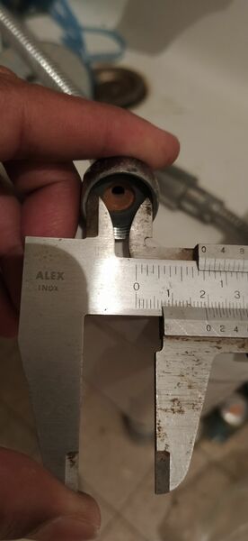

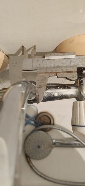

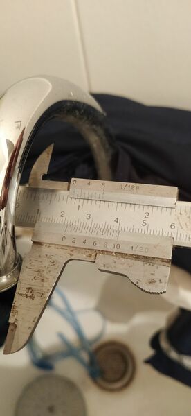

בדקתי.
-קוטר חיצוני של ההברגה בברז הוא 21 מ"מ
-קוטר פנימי של ההברגה בצינור הטוש הוא 19 מ"מ
פירקתי גם את הברגת צינור הברז
-קוטר חיצוני של צינור הברז הוא 18 מ"מ (3/4 אינץ'?)
-קוטר חיצוני של הברגת צינור הברז הוא 25.5 מ"מ (אינץ' אחד)
איך ממשיכים?
