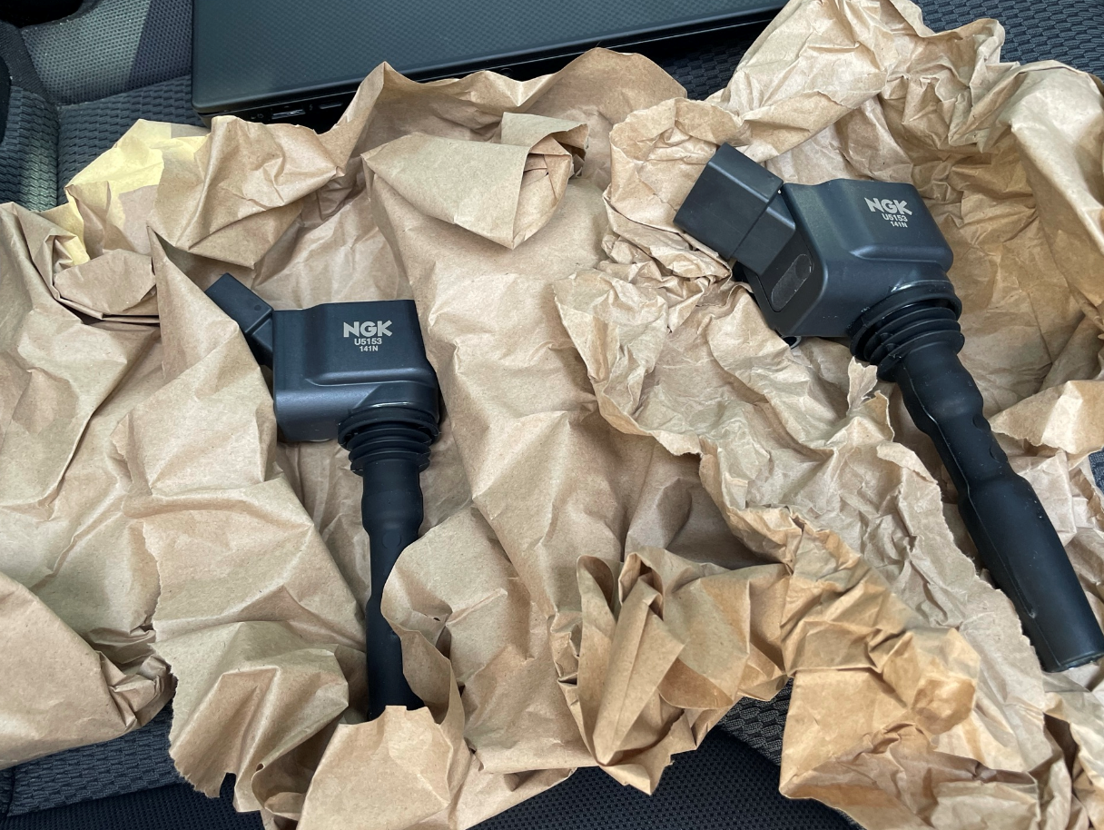

חלקים וכלים דרושים
  • סלילי הצתה, מן הסתם
  • בוקסה 10 מ"מ

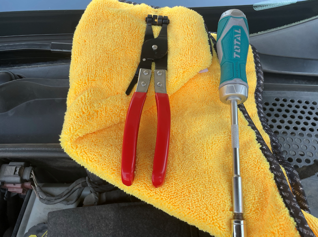

  • לוחץ באנדים
הסלילים החדשים של NGK. מגיעים עטופים בנייר קרטון, ממש כמו לחמניות טריות ביום שבת בבוקר.
מצד שמאל: לוחץ הבאנד המפורסם. אחד הכלים!
* את הסלילים שלי רכשתי מ"משה חלפים" בפתח תקווה, שם הוא יכול לבדוק לפי מספר הרכב את המק"ט המדויק שנדרש לרכב. הסלילים שרכשתי הם של חברת
NGK היפנית, אשר שמעתי עליה רבות, וכבר כאשר החזקתי את המוצר ראיתי שמדובר במוצר סופר איכותי ומדויק. הסלילים המקוריים, אגב, הם של חברת Eldor
הברזיליאית, שלה אין יבואן רשמי בארץ. האם האחד יותר טוב מהשני? Time will tell.
* את לוחץ הבאנדים קיבלתי מהשאלה מבחור מהכנופייה דרך הפייסבוק. אחד הכלים האיכותיים והשימושיים שהשתמשתי בהם בחיי. להוציא באנד עם פלייר ביחס
לשימוש בכלי הזה - שמיים וארץ. עשה לי חיים קלים מאוד.

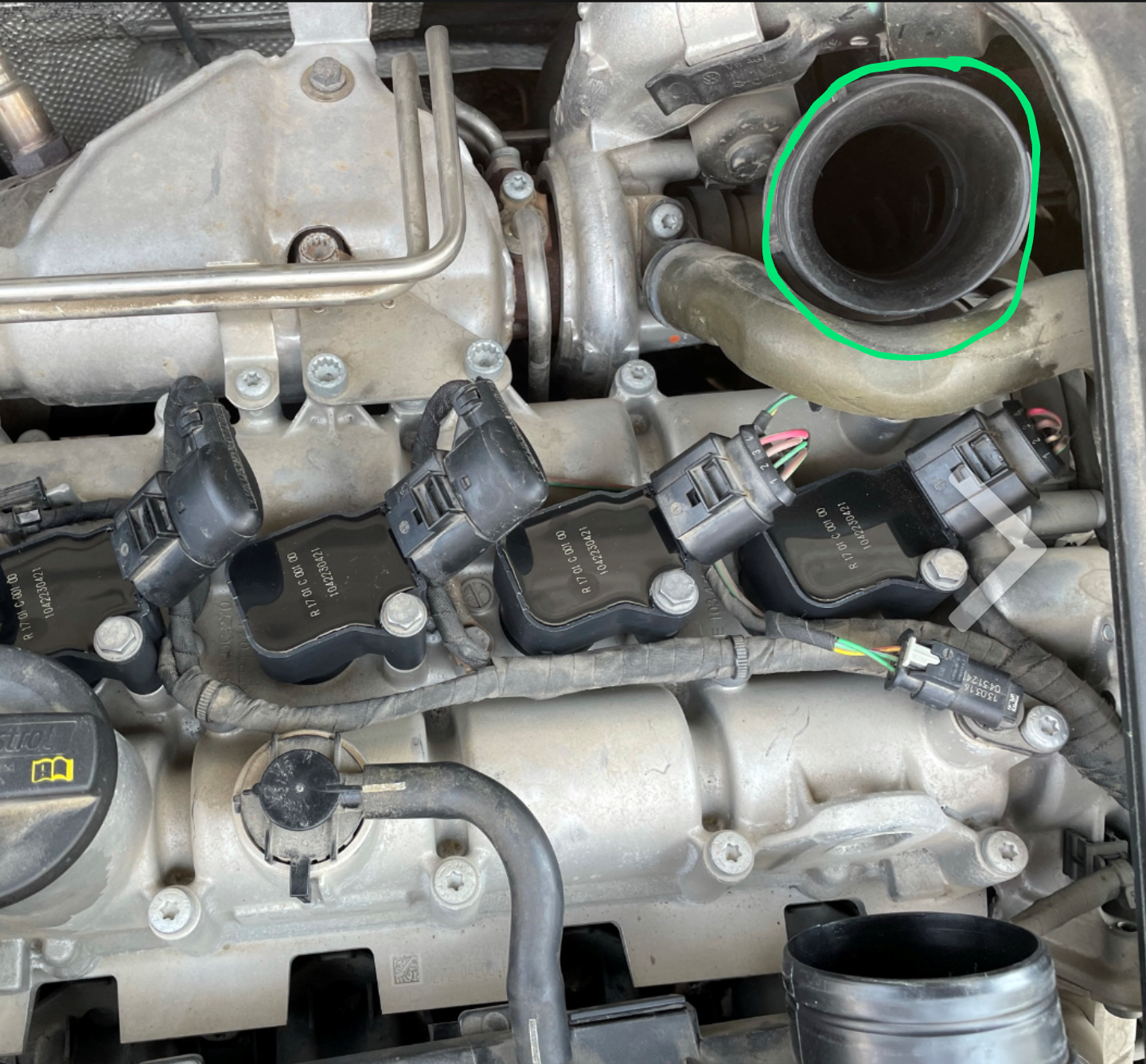

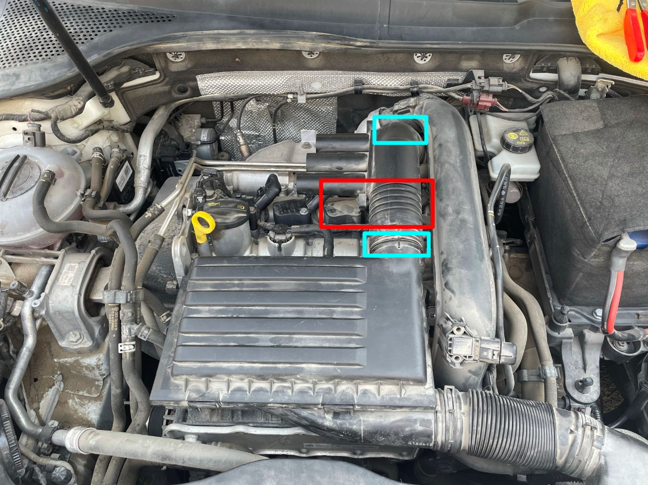

מכיוון שתעלות יניקת האוויר ממוקמות מעל סלילי ההצתה מס' 3 ו-4 (מסומן באדום), תחילה נצטרך להשתמש בלוחץ הבאנדים כדי לשחרר את הצינור שמפריע לנו.
נשחרר את הבאנדים במקומות המסומנים בכחול והצינור יוצא. ניתן להוציא את הבאנד לגמרי, או פשוט לכווץ אותו ולהניח אותו על חלק קשיח כדי לא חלילה לפגוע
בצינור העדין מהגומי.

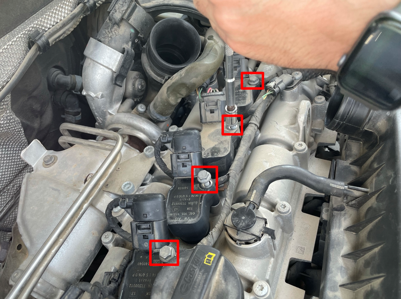

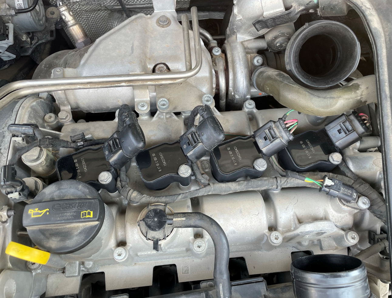

נשחרר את הברגים שמחזיקים את סליל ההצתה באמצעות בוקסה 10 מ"מ מכל הארבעה.
במקביל, נתתק את הקונקטורים של סלילי ההצתה ונשלוף אותם החוצה. טיפ: רוב האנשים משתמשים ביד, אך זה מסוכן כי הרגל הגומי
עלולה להיתקע בפנים. חשוב למשוך אותם החוצה בשליפה אחת, ישרה, לא בזווית, וכשהמנוע מעט חם. לקבוצת VAG יש כלי ייעודי אשר
מתחבר להברגה של הבורג - T10530.

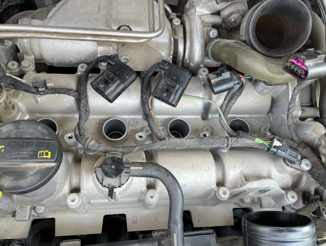

נחבר את הקוילים החדשים בזהירות, נחבר את הקונקטור בחזרה ונבריג. בשלב הזה שווה לעשות שני דברים:
1. לנקות את התעלה מכל מיני לכלוכים ואבק באמצעות לחץ אוויר. לי אישית לא היה באותו רגע אבל זה היה נראה די נקי כי זה אטום.
2. לשים מעט גריז דיאלקטרי בקצה של סליל ההצתה כדי לסייע בעתיד לשליפה מהירה, וכמובן כדי להגן מפני קורוזיה ולסייע לרכיבים החשמליים. מכיוון והסלילים של NGK מגיעים מגורזים כבר בצורה מדויקת, לא הייתי צריך לעשות את זה.
אני ממליץ מאוד, כשעושים ניקוי עם לחץ אוויר וגם אם לא עושים, בזמן העבודה לכסות עם משהו את פתח היניקה של הטורבו כדי למנוע נפילה  של בורג או לכלוך פנימה.
