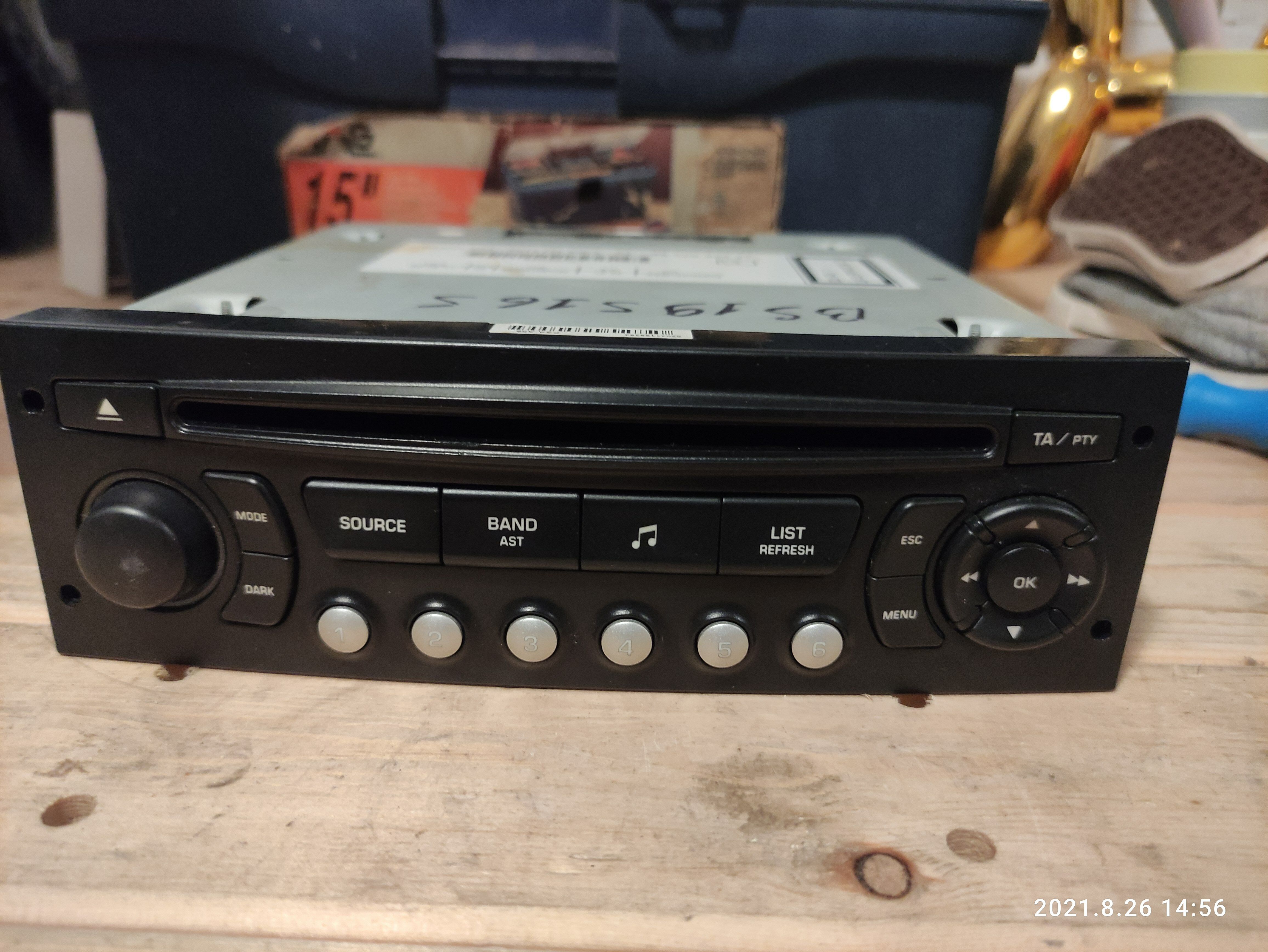

תופעה משונה - הרדיו והדיסק הפסיקו לעבוד בעוד שהכפתורים ששולטים על הפונקציות של הרכב עצמו מימין עובדים. כמו כן השליטה על הרדיו מההגה לא עובדת. בדקתי פיוזים, נראה תקין.
כמו כן פתחתי את המכשיר והסתכלתי, לא רואה שום דבר חשוד.
כשמדפדפים בפונקציות על המסך הקטגוריה של המדיה מופיעה מושחרת (כלומר לא פעיל).
יש למישהו מושג מה זה יכול להיות? תודה.
וכמובן האם לא עדיף לקנות רדיו דיסק זהה באיביי (עולה 300 שקל כולל משלוח) ולהתקין במקום להתעסק עם הישן.
הבעיה שצריך ככל הנראה לתכנת את הקוד VIN של הרכב לרדיו דיסק החדש ואני לא יודע איך לעשות זאת.
האתר שלי: long.co.il
לפני 12 דקות, edward כתב:
עם סורק לקסיה.
אתה יכול גם באותה הזדמנות להחליף לרדיו נורמלי:
גם אצלי ב-C3 יום אחד הרדיו מת. לא הגיב בשום צורה. רק בפקדים לתפריטים נשארו פעילים
הוחלף לאחד אחד מרכב תורם. עם Diagbox עודכן ה-VIN
עריכה אחרונה על ידי מלטבשי
פתרון - מסתבר שלחיצה ארוכה על הכפתור Source (כמדומני זה היה הכפתור) מכבה או מדליקה לחלוטין את כל הרדיו. עכשיו עובד כמו קודם.
