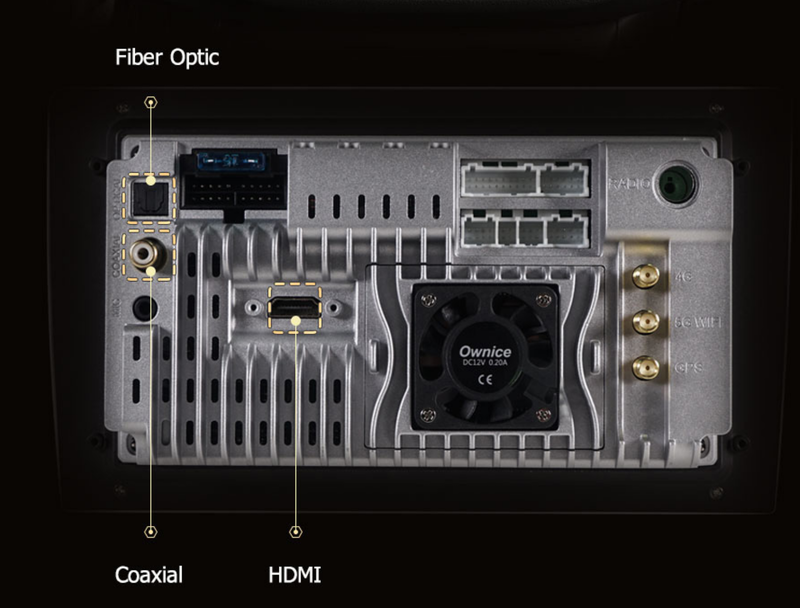

אני מקווה לסגור הסופ"ש את הזמנת מערכת האודיאו אבל נתקל בבעיה קטנה. ניתן לרכוש עם המערכת כבל אופטי באורך של 5 מטרים במחיר של 10$, אך אני לא בטוח שהאורך יספיק (E350 אחרי הכל🙂). שאלתי את הסינים בנוגע לכבל יותר ארוך אבל הם כנראה לא מבינים אותי... בכל מקרה
-האם חיבורי SPDIF האופטיים סטנדרטים בכל המכשירים?
-מה האורך המקסימלי של כבל אופטי הניתן לשימוש?

למה אתה צריך עשרה מטרים? אתה לא מתקין באוטובוס חמישה מטרים צריכים להספיק לך לא?
SPDIF זה תקן של סוני הSP שם זה Sony proprietary  אז ככה שאם רשום על חיבור מסויים SPDIF זה חייב להיות אותו הדבר אחרת מדובר בהטעיה.
TOSLINK הוא חיבור דיגיטלי על בסיס כבל אופטי בודד
MOST חיבור אופטי דיגיטלי על גבי שני כבלים אופטיים כאשר האחד ממה שזכור לי שולט על בקרות והשני מעביר את המידע
אני לא יודע אם מדובר בשני מולטי-מוד או אם אחד או שניהם סינגל מוד.
לפיקו אין SPDIF אלא רק אופטי אבל זו בעיה שתיפטר בקלות בעזרת כל ממיר הכי פשוט שמקבל מתח 5V - מצד אחד SPDIF ומצד שני TOSLINK (ובד"כ אפשר גם ההפך).
אני מיישם את זה בDS עם JOYING SPDIF ואודיסון פרימה שמקבל רק TOSLINK.
Pioneer TS-X150
תודה רבה, לא ידעתי. אני מניח שהחיבור שיש שם הוא כנראה TOSLINK (זול יותר, אין צורך בתשלום לסוני) אבל בכל מקרה שלחתי שאלה. ד"א, האם ניתן לראות הבדל במחברים בעין או שההבדל הוא רק בפורמט?
אני מקווה שחמישה מטרים יספיקו, היחידת ראש ממוקמת בדאשבורד והמגבר מאחורה בתא המטען שזה כשני מטרים בקו ישר. אני מניח כי האורך האמיתי יהיה כפול עקב כל המעברים וזוויות הכיפוף המוגבלות של הסיב אבל מפחיד אותי לחשוב שאחרי שיפרוקו חצי אוטו פתאום נגלה כי הכבל קצר מדי...😒
בד"כ מסירים כסא נוסע קידמי - מרימים שטיח ומעבירים דו"ח.
הרכב שלך הוא מקצה לקצה קצת מעבר לחמישה מטרים אתה מדבר כאן על משהו שיעבור מהקונסולה המרכזית אולי אולי הכי רחוק לכנף בתא המטען (שזה המקום למערכות כאלו בד"כ ברכבי יוקרה ובמקרה הכי גרוע אני חושב אפשר לחבר מאריך אופטי- אפילו יכול להיות שיש רפיטר לזה...).
החיבור של הFIBER זה טוסלינק - אתה מזהה אותו מובהק בעין. - לא מחייב שזה יהיה אופטי סטנדרטי אבל בד"כ זה מה שזה (החריגים בתחום עד היום הם בעיקר פיוניר מסדרות ODR ואלפיין ישנים)
החיבור של הSPDIF הוא חיבור RCA נורמטיבי אבל כתוב עליו COAXIAL - לא מחייב בהכרח שזה יהיה SPDIF סטנדרטי של סוני אבל בד"כ זה בדיוק מה שזה.
והHDMI - גם ממנו אפשר לחלץ אודיו.
אבל השאלה שצריכה לעניין זה אם השמע של הדיבורית המובינת במכשיר הזה גם מופנית כלפי היציאות הדיגיטליות - לגבי האופטי והקואקס אני די בטוח שכן, הHDMI - לא חושב בכלל.

שוב תודה. אז אקח את ה 5 מטר וזהו, הסיני גם לחוץ למכירה כך שהוא הוסיף מיקרופון חיצוני (בשווי 5$) בחינם ואמר שישמח לתת לי "מתנה". אבקש את הכבל.
לפני כשעה, lanosforce כתב:
ממה שהסיני אמר ניתן להבין שכן מכיוון שהדיבורית/רדיו/נגן נשלטים ע"י הבקר עוצמה האיטגרלי במערכת.
אתה מזהה אותו🙂 בכל מקרה אני מבין שהוא יכול להתחבר לפיקו ישירות ללא מתאמים כלשהם. הסתכלתי שוב ולפיקו אין כניסת COAXIAL, ממה שכתוב באתר של מסקוני ישנן שתי כניסות נוספות Digital input 2-3->CARD 1-2, האם הן יכולות לשמש ככניסות כאלה? במקרה הכי גרוע כבר אזמין ממיר מSPDIF לאופטי.

לפני שעתיים, lanosforce כתב:
S/PDIF זה פרוטוקול תקשורת.
הוא יכול להיות מועבר דרך כבל קואקסלי או דרך כבל אופטי.
TOSLINK זה סטנדרט ספציפי של מחבר אופטי.
זה אותו חיבור אופטי שיש לך בכל סאונדבר ביתי למשל או אפילו טלוויזיה היום.
בכל מקרה הCARD שיש לך בפיקו אלו הם כרטיסי הרחבה לכניסות אנלוגיות נוספות (עוד זוג כניסות) או לסירוגין מקלט BT ייעודי (אל תטרח - הAMAS פתרון עדיף כי הוא יתאים לכל DSP שיש לו טוסלינק).
לפיקו אין אפשרות לSPDIF דרך קואקס - מתקן את עצמי לדייק יותר נכון לאחר התגובה של תם.

תודה רבה טום. מה שהסיני כתב לי לא ממש מובן, שאלתי
Another question, is the optic output is SPDIF or TOSLINK?
מה שהוא ענה ————SPDIF
בדיעבד, השאלה שלי הייתה לא נכונה, היציאה האופטית היא אכן TOSLINK... מה שהוא בעצם אומר הוא שפורמט התקשורת הוא SPDIF
למה יש לו hdmi יש היום מגברים עם כניסת hd ?
יציאה למסכים אני מניח
