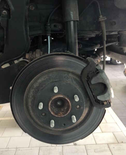

לפני חודשיים בדיוק החליפו לי ברכב (מאזדה cx5 2019 - עלייה לכביש ב07/19) צלחות, רפידות וקאליפר אחוריים
היות ולאחרונה הרגשתי שבעת בלימה הרכב מעט רועד, לקחתי את הרכב למוסך (מורשה כמובן). שם נאמר לי שהצלחות והרפידות האחוריות והקדמיות לא תקינות וצריך להחליפם שוב! (מצרפת תמונה)
מה שניסיתי להבין ולא קיבלתי תשובה במוסך על זה, זה איך יכול להיות שלאחר חודשיים צריך להחליף שוב צלחות ורפידות ברכב?! לטענת המוסך הרפידות לא גמורות, אבל לא תקינות בשל החריטה בדיסק.. שחייב להחליף גם אותם.
מה שאני לא מבינה והם לא יודעים להגיד לי, זה למה זה נגרם לצלחות.. אני מפחדת מאוד לנסוע ברכב הזה, אפילו אם יחליפו לי את כל הצלחות והרפידות.. הרי עם אחרי חודשיים שוב יש תקלה בבלמים, למה שלא יקרה שוב?
למישהו יש מושג למה זה יכול לקרות?
או מה עלולה להיות הבעיה?
הזוי מבחינתי שמוסך מורשה לא יודע לתת תשובות.
תודה רבה מראש :)

זה היה במוסך מורשה מאזדה בעיר אחרת לפני חודשיים. בטח הכל מקורי, הרכב עוד באחריות ומטופל רק מוסך מורשה. הם לפני חודשיים החליפו במסגרת האחריות את הצלחות, בלמים וקאליפר.
היום לקחתי אותו למוסך מורשה ליד ביתי.
לא עשיתי ברקסים חזקים כלל ולא הייתי בירידות ממושכות.. בירידות ממושכות אני מורידה הילוך :)

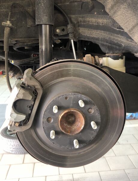

כן החריטות הם בשני הצדדים, כל תמונה זה גלגל אחורי אחר.
מה יכול לגרום לחריטות האלו?
אני לא מצליחה להבין איך בשתי הצדדים החריטות האלו נוצרו בחודשיים בלבד..
תודה רבה על המענה :)
לפני כשחודשיים החליפו קליפר, צלחות ובלמים אחוריים בטענה שהקליפר היה תפוס.
עכשיו החליפו שוב את הצלחות ובלמים האחוריים.
אני כבר ממש לא מבינה למה. הם טוענים שזה בגלל שאני מתגוררת בקרבת הים, ולכן יש הרבה לחות וזה גורם לחריטות בצלחת.. לי זה ממש נשמע כמו תירוץ לא היגיוני..אחרי חודשיים להחליף צלחות שוב? אז עכשיו כל חודשיים אני אצטרך להחליף צלחות?
מיותר לציין שאני לא מתגוררת לא קו ראשון, לא שני ולא שלישי לים.. (קו רביעי).
