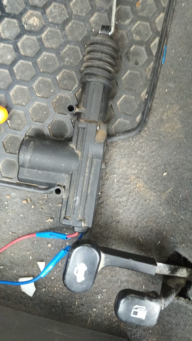

התחלתי בהתקנה של נעילה מרקכזית בשברולט אבאו והצלחתי פחות או יותר להבין מי נגד מי ואיך להתקין
הקטע במנוע שהיה שם ברכב בדלת של הנהג
181934644_WhatsAppImage2021-03-30at17_56_54.thumb.jpeg.a7f8b52b6478d3791a1bd30c9a437832.jpeg
וניסיתי לתת לו כל פעם פלוס ומינוס והוא רק נפתח יכול להיות שזה מנוע שרק נפתח אבל לא נסגר או שפשוט אני עושה משהו לא נכון?

למנוע כזה צריכים להיות 3 חוטים.
לא ברור ממילא מה הוא עושה שם.
כמראה שהמתקין לא מצא טריגר, וחיבר אותו שיתן טריגר נעילה/פתיחה

מנוע עם שני חוטים הנו רק מקבל פקודת נעילה או פתיחה וזאת ע"י  פלוס ומינוס
מתחלפים בין 2 החוטים (אתה צריך להפוך את החיבורים , קרי קוטביות, להפעלה הפוכה).
לרוב זה מותקן בדלתות אחוריות ומלפנים מותקן מנוע עם 5 חוטים, להפעלה ידנית ע"י המפתח, כששלושת החוטים
הנוספים הנם לשיגור אות דלת נפתחת או דלת ננעלת, אל יחידת הבקרה שאז משגרת מתח בהתאם אל יתר מנועי הדלתות.
בשרטוט המצורף, רק דלת נהג מפקדת על פתיחת ונעילת הדלתות החשמלית.
אם הפעלת הנעילחת דלתות הנה רק ע"י שלט רחוק וללא הפעלה ידנית ממפתח דלת קדמית, אז יתכן שייה מנוע 2 חוטים בדלת הנהג.
