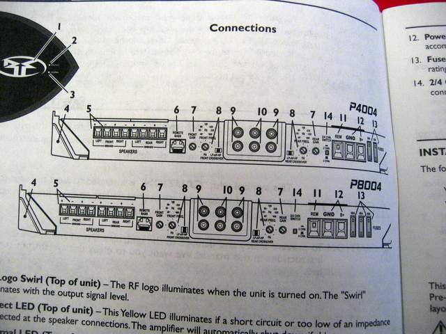

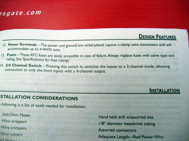

ד"א - גם לי בזמנו פיצלו את הRCA, ולא מזמן גיליתי שיש במגבר (וזה בהמון מגברים קיים)
הזה כפתור שכשהוא לחוץ, הRCA שמחובר לF SPEAKER CAHNNELS מפוצל על כל ארבעת
הערוצים.
צירפתי לך את החלק בחוברת של המגבר שזה כתוב.
