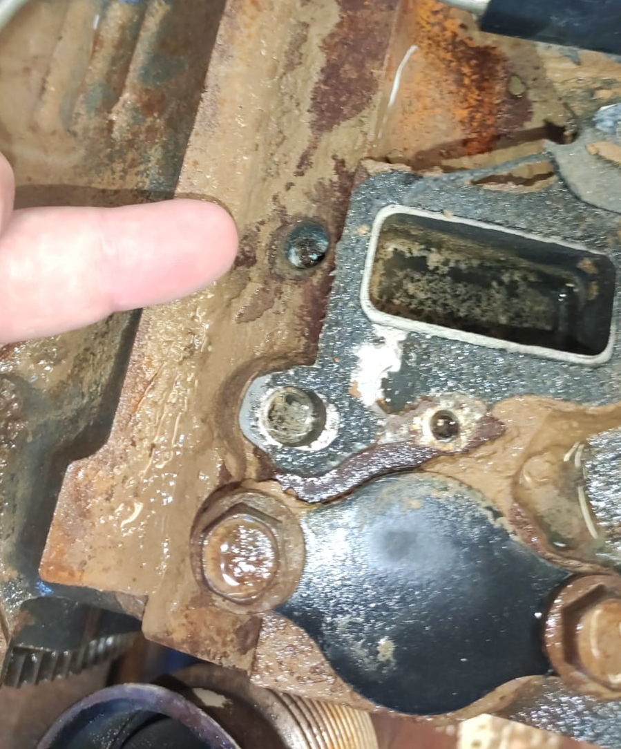

אהלן חברים :)
מנוע מתוצרת GM, נדרש להחליף פקק מים. להבנתי מדובר בקוטר של 11\10 מ"מ, ניסינו להפוך עולמות (בגזרתינו) ולא מצאנו.. אנחנו צריכים 3 כאלה ועוד 7 שיהיו ספייר ולכן הזמנה מחו"ל באה בחשבון ואפילו עדיפה מפאת עלויות, הבעיה שלא מצאתי בעלי ולא באיביי ומה שכן מצאתי עלויות שילוח מחרידות..
אולי אם היית מנדב קצת פרטים איזה דגם מנוע או מספר שלדה יכולנו לעזור. גם תמונה של הפקק והמידות יעזרו מאוד.
יש הבדל עצום בין 10 ל 11 MM שניהם לא יחליפו זה את זה.
קוטר של 10 או 11MM זה קדח שנחשב קטן ונניח שלא ניתן להשיג בעולם שום פקק מים במידה הזאת אז פשוט עושים הברזה בקדח וסוגרים עם פקק תבריג+ אטם דיסקית או פתרון דומה.

תודה על המענה.
פרטים של דגם מנוע ושלדה קצת בעייתי מאחר ומדובר ברכב צבאי (האמר).
נתקלנו בקשיים להזמין את הפריט בהליך המקובל אז החלטנו לנסות להשיג אותו לבד על מנת לשחרר רכבים שתקועים בגלל כמה שקלים בודדים.
מדידה עם קליבר קיבלנו 11 מ"מ.

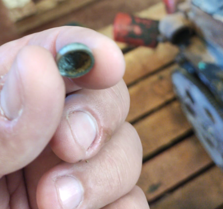

לא יודע איך קרה אבל הפקק היה סדוק ולא רקוב.
בכל מקרה לאחר דין ודברים עם המוכר באיביי הוזמנו 6 חתיכות.. תודה על העזרה!
