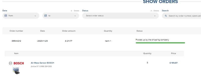

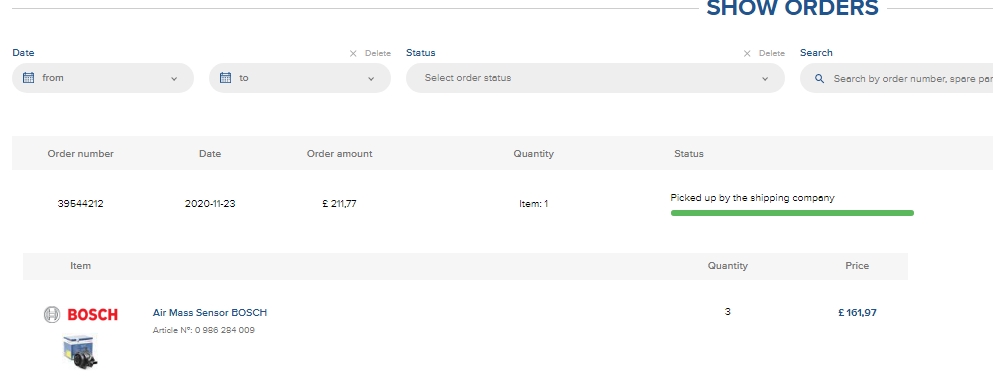

לפני כשעה, Igalz כתב:
אני ממש אשמח ללינק איפה קונים חיישן maf איכותי ב250 שקל, כי אני מכיר מחירים של פי 3 ויותר
בבקשה - 161 פאונד ל 3 יחידות לפולסוואגן.
https://www.onlinecarparts.co.uk/
