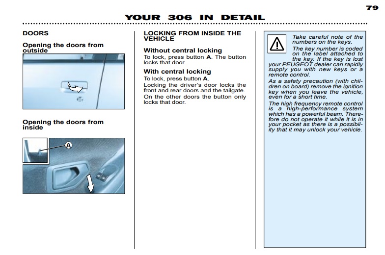

אם כך צריך לפרק את הריפוד הפנימי של הדלת ולעקוב אחרי המוט שיורד מהכפתור. זה מנגנון פשוט מאוד וכשמסתכלים עליו מבינים מה הבעיה.
תעקוב אחרי המוט שיורד מהכפתור A, תראה לאן הוא מחובר, האם הוא מחובר בכלל?
אם אתה יכול, תצלם תמונות ותעלה.
