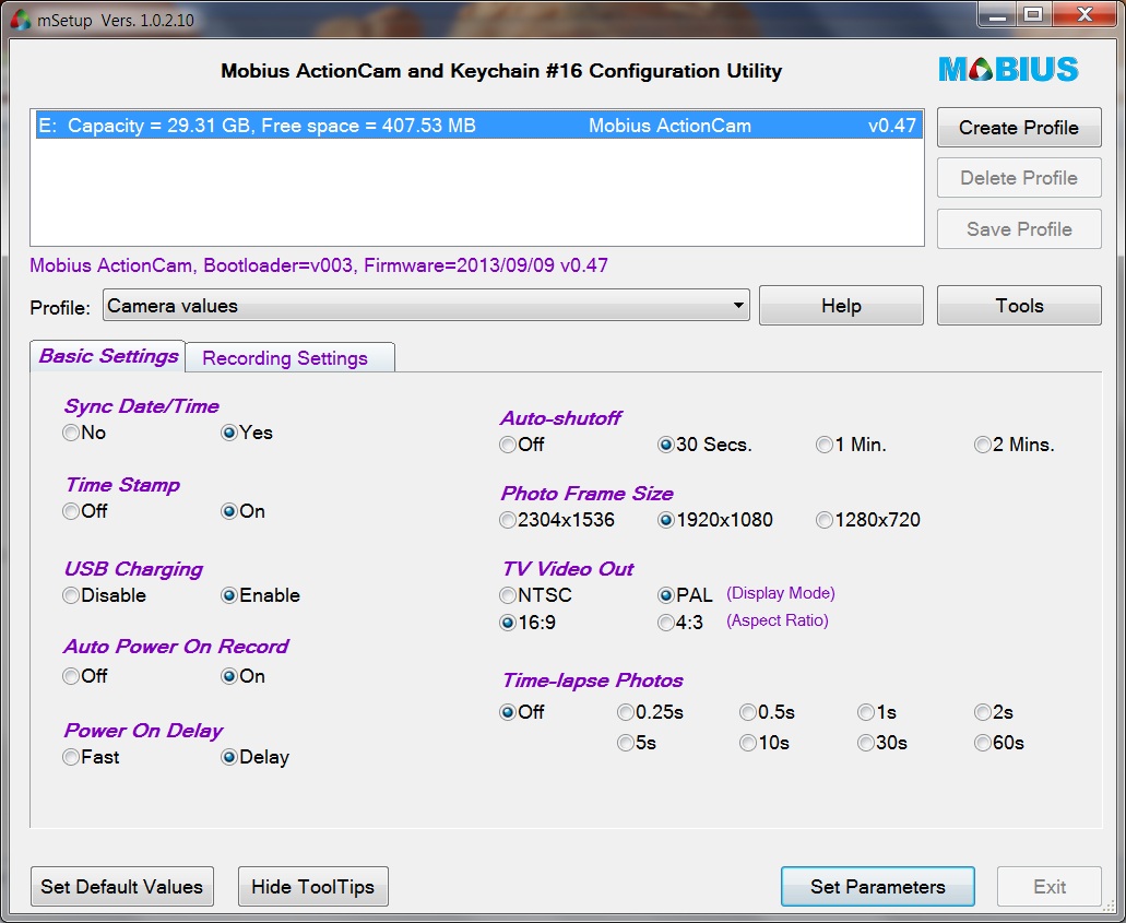

שלום לכולם.
רכשתי את המביוס והיא הגיעה
עכשיו אני צריך מתקין מאזור השפלה, עדיפות לראשון לציון.
אני רוצה פשוט שהוא יתקין לי אותה ושהחשמל יעבור דרך הגג, כדי שלא כל פעם יהיה חוט למצת שיפריע, הדבר אפשרי?

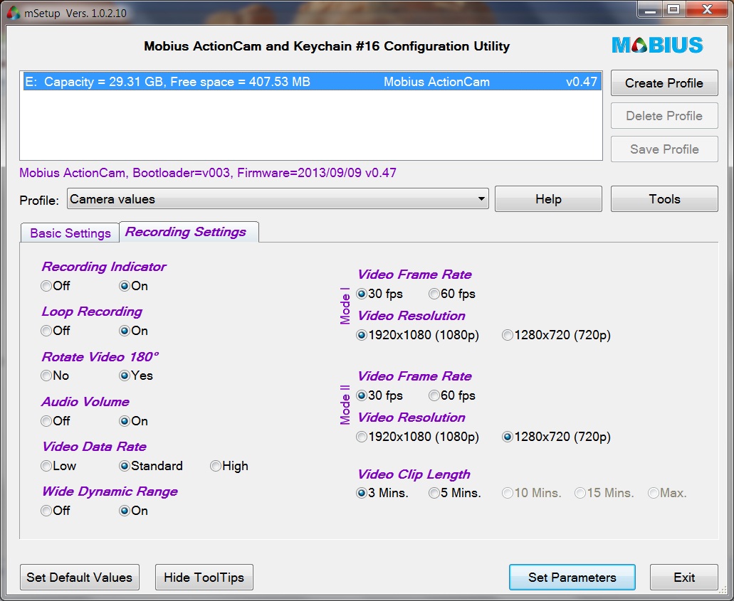

בנוסף, רציתי לדעת מה ההגדרות המומלצות שצריך לשים במכשיר?למישהו יש תמונת מסך שזה יקל עלי?
תודה
אהלן,
לגבי התקנה, אין לי המלצה על מתקין אבל תוכל לראות בחתימה שלי התקנה שעשיתי, לא היה מסובך מדי.
לגבי הגדרות, אין הגדרות "טובות" או "רעות", אתה צריך לראות מה טוב בשבילך. אני אישית הפעלתי את ה WDR, מצלם על 1080p@30hz, את ה BITRATE שמתי על בינוני, הפכתי את הצילום ב 180 מעלות כיוון שהמצלמה תלויה הפוכה ברכב עם צלעות הקירור כלפי מטה.
לבעלי המוביוס - ממליץ בחום לא לשדרג לקושחה 0.53 ששוחררה היום (שוחרר גם עדכון ל msetup המכיל את הפיצ'רים העדכניים הנילווים בקושחה החדשה), היא קצת שיכורה. :drinking:
