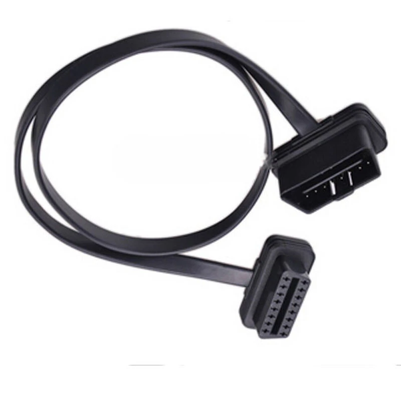

ממליץ לקנות כבל מאריך , זוית 90 מעלות, גמיש כי בפיקאסו הגישה לשקע גרועה במיוחד.
כבל לדוגמה

תודה על העצה על הכבל.
אשמח לקבל המלצה לסורק בלוטוס שמתאים לפיקאסו 2016 שיעבוד כמו שצריך עם האפליקציה fap.
