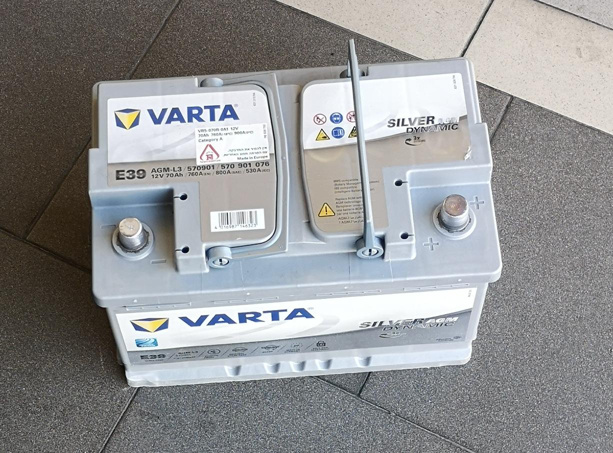

אני החלפתי מצבר השבוע (Varta AGM 70Ah Silver Dynamic).
האחריות של הרכב נגמרת שבוע הבא ולכן ניצלתי את ההזדמנות(לולא האחריות הייתי משלם בחוץ, לאחר הנחות, בין 1050 ל 1100 שח על מצבר זהה).
זה מצבר ראשון שמוחלף ברכב, הרכב בן 3 עם 41K ק"מ.

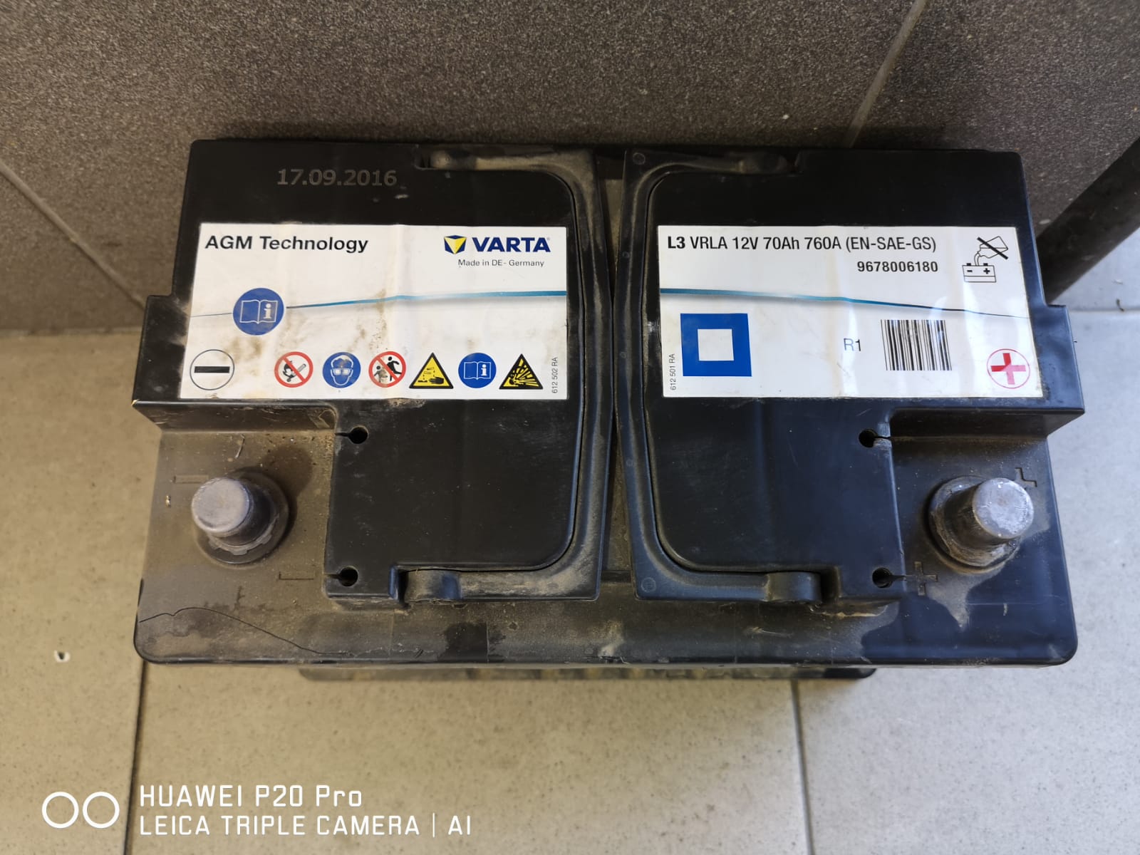

ת.יצור המצבר 9/2016, עליה לכביש 1/2017. החלפת מצבר 1/2020.
בחודשיים האחרונים ה S&S לא נכנס לעבודה, ולפי מה ששאלתי (חברים שיש להם מערכת כזו ברכב שלהם, PSA גם כן) אומרים שאלו הסימפטומים למצבר שלאט לאט דועך והוא לקראת הסוף (יכול להחזיק עוד חודשים רבים כך). לציין שלא נדלקת שום נורת תקלה או התראה, להפך (ה S&S עדיין מופיע עם עיגול\חץ ירוק).
הרכב מניע בלי שום בעיה.
בחודש האחרון שמתי לב לסימפטום נוסף - אחת לכמה ימים לאחר התנעת הרכב, הצג מולטימדיה (רדיו\מזגן\וכד') נשאר חשוך.
ציינתי זאת במוסך ועוד לפני שהספקתי לסיים את המשפט הטכנאי השלים אותי. אמר שזה אופייני למצבר שנחלש.

אני לא יודע אם נתון האחוז הוא חישוב שלך, אבל במכשיר הבדיקה יצא שלמצבר יש 414A בתקן EN כאשר חדש אמור להיות 760A.
בחישוב קל זה יוצא 54-55% וכאמור ללא מערכת ה S&S מעולם לא הייתי חושד שהוא בכלל "עייף".
כזכור, האוטו בן 3 והמצבר קצת יותר.
