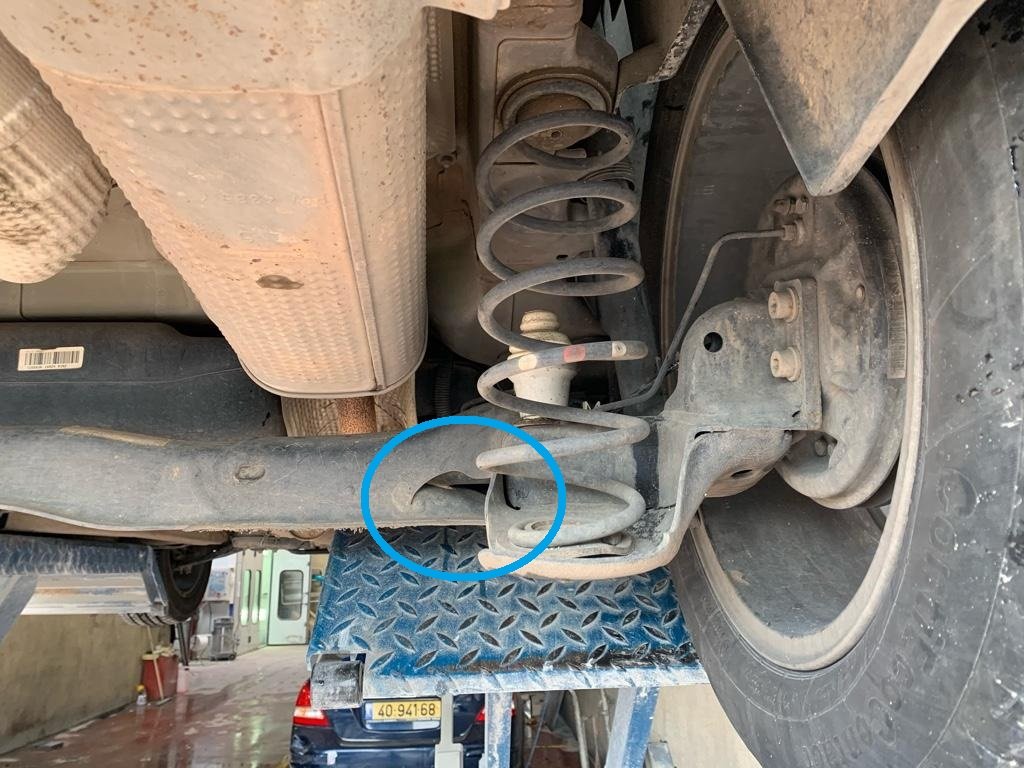

מדובר בקקטוס ידני עם מנוע טרבו-בנזין. טבעת הABS האחורית-ימנית נשחקת בגלל מגע עם הנאבה.
הוחלפו תוף, מיסב וטבעת ABS(מקורית) והוחלפו התופים בין שני הצדדים(swap),ז"א אומרת שהתוף המקורי הועבר מצד שמאל לימין והתוף החדש הורכב בצד שמאל. מכיוון שהיה חסר באמפ סטופ (גומי שיושב על הסרן ומתפקד בזמן סגירת מתלה מלאה) נוסף אחד חדש מקורי.
נראה שבשני הצדדים יש שחיקה של טבעת הABS מול החלק הפנימי של הנאבה.
הרכב נוסע הרבה בדרכים מעוקלות ועומסים גבוהים על המתלים הם עניין שבשגרה. לדעתי יש קשר בין השחיקה של טבעות הABS לבין העומסים על הסרן מכיוון שבמשך כמעט 1000 ק"מ של נסיעה בכבישים ישרים בעיקר לא הייתה בעיה ובתקופה שבה הרכב החל לנסוע לכבישים מפותלים התחילה התקלה. מה דעכתם?
אבחון התקלה נעשה באמצעות DIAGBOX, התוכנה הראתה שהחיישן לא מקבל קריאת מהירות. כאמור, תחילה בגלגל ימין אחורי ובהמשך גם בגלגל שמאל אחורי.
אודה לכם על סיוע בכיוון לסיבה שיכולה לגרום לכזה דבר.

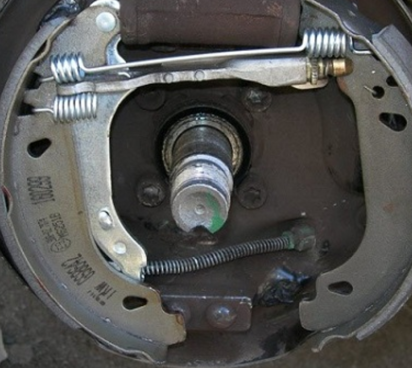

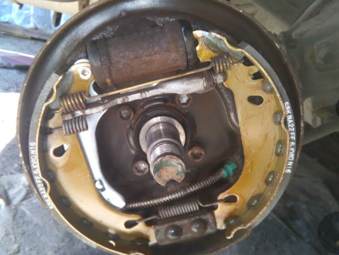

מוסך אחד שהתייעצתי איתו בנושא מציע שהסרן עקום או הציר גלגל עקום. מוזר בעיני שכן כשאין סיבובים חדים בדרך ניתן לעבור יותר מ1000 קמ והתקלה המדוברת לא חוזרת. לעומת זאת בכביש מפותל (ועם עומס יחסית גבוה על הרכב) התקלה חוזרת מיד.
די אובד עצות שכן אני לא מוצא מידע על מקרה דומה (למעט מקרה אחד שיש חופש במיסב גלגל) ולהחליף סרן לא בטוח שיפתור את הבעיה כי אני לא מצליח להבין מה קורה שם ומה המקור.
בסיטרואן c3 נראה בדיאגרמה שיש שייבה (washer) בין המיסב לציר בעוד בקקטוס אין. מזכיר את הc3 כי ממה שאני מבין חלקי הבלם תוף האחורי דומים אם לא זהים בחלק מהמקרים.
קישור לדיאגרמה של c3:
דיאגרמת c3 מספר 5 בדיאגרמה
דרך אגב בקקטוס אין סירקליפ אחרי המיסב.

לדעתי יש בעיה באמת במכלול הציר האחורי.
לאו דווקא עקום (ואת זה ניתן לבדוק במכון פרונטים), אלא אולי עיוות או פגם אחר, שגורם למיסב לא לשבת במקום ולקבל חופש אחרי כמה  סיבובים חדשים ועומס צירי גבוה.
האם באמת נבדקו זויות המתלים במכון פרונט? אם לא, תתחיל בזה לפני שתחליף חלקים שוב.
