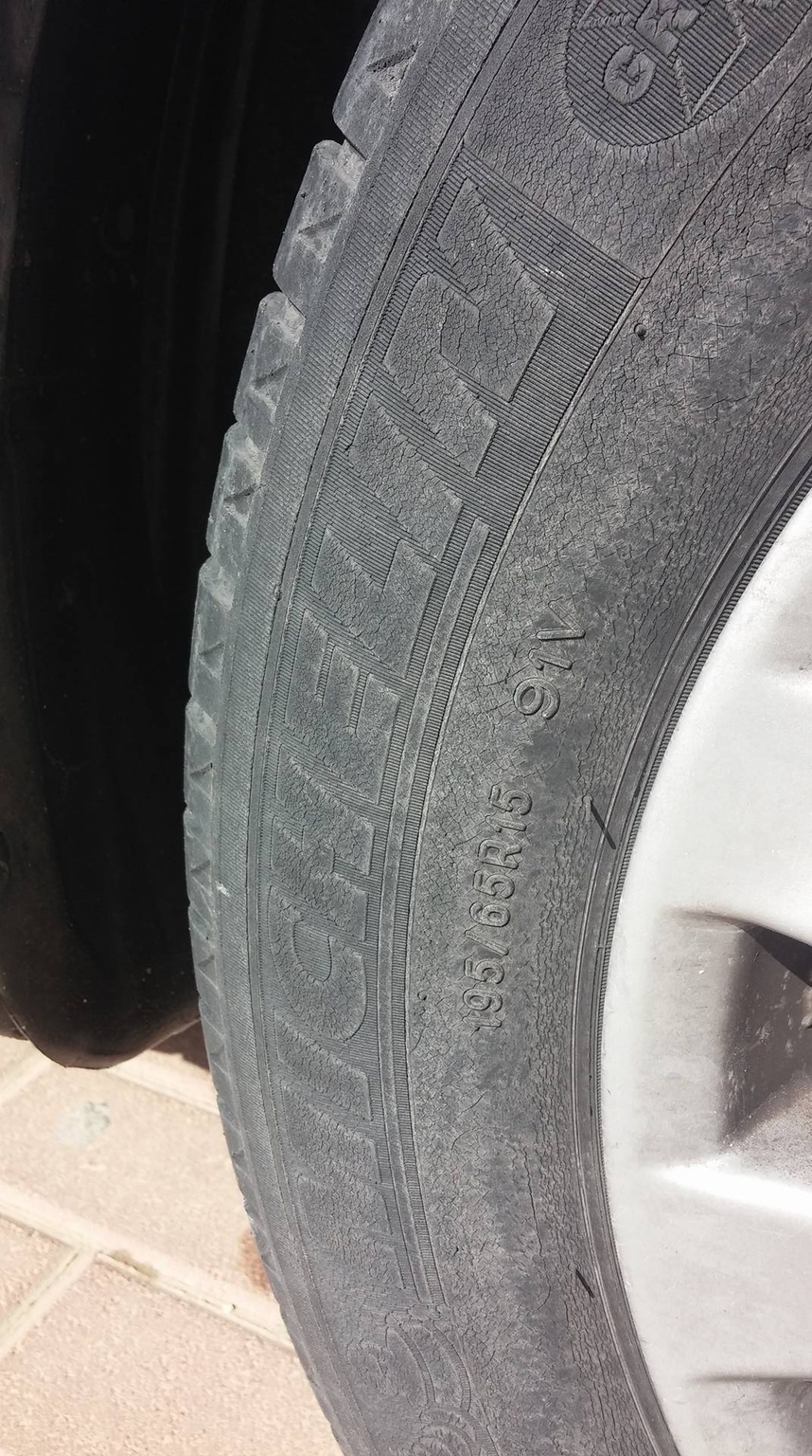

מעניין מה יגיד היבואן אם יביאו לו את הצמיג הזה.
הצמיג נשלח לייבואן נחכה לתשובה ממנו למרות שהפנצרייה שממנה רכשתי קצת סקפטיים שהוא יחליף.
לפי התמונות קיים פגם.

המקרה כאן נראה חריג.
כל ארבעת הצמיגים במצב זהה?

טוב אז כמו שחשבתי אז היום הייבואן ( בחור בשם מוטי ) שאין לי מושג מה ההסמכה שלו החליט שהבעיה נובעת מצורת הנהיגה שלי או מפגם ברכב שגרם לזה.
לא חשבתי לרגע שהייבואן יקח אחריות. 16 שנים שאני על הכביש וצורת הנהיגה שלי לא השתנתה ובחיים צמיג שלי לא הגיע למצב כזה.
לא יודע איך חברה כמו מישלין מסוגלת לייצר צמיג חסר עמידות או שפשוט הצמיגים האלה לא מתאימים לאקלים הישראלי .
פשוט מבאס להוציא 450 שקל על צמיג כזה ועל מה בדיוק?? פשוט חוצפה!!
אז אתה אשם. סינדרום סטיב ג'ובס.
הוא לא נתן הסבר ?
לגבי התאמת האקלים : אני חובב מישלין אבל הדגם הזה באמת לא בנוי לשמש הישראלית . בדרך כלל הם יתייבשו בכל הצדדים הרבה לפני שחיקת החריצים.
למרות זאת, יש שונות גדולה בשחיקה בין אנשים . אולי מפעלי ייצור שונים ? סגנון נהיגה ? סינדרום דנלופ fm700?
