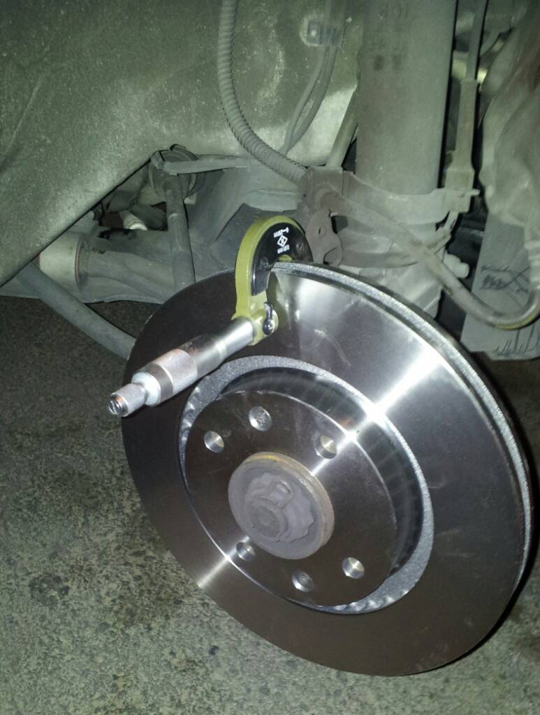

ס"מ של חומר רפידה זה 10 מ"מ.
רפידה חדשה מגיעה עם 12 מ"מ.
בספק גדול אם מדדת את הרפידה הישנה ושהמכונאי פוסל רפידה כמעט חדשה לפי דברייך.
לגבי הצלחת, ראית מיקרומטר על הצלחת? איך מדדת וכמה היה?
על איזה דור של c3 מדובר? כי הדור החדש ידוע כזולל בלמים(צלחות ורפידות אחרי 30k), המינימום הוא 24 מ"מ.
אם תרצה מד מיוחד למדידות רפידות ומיקרומטר לצלחות אז יש לי להציע לך ואז נדבר לעניין.

אדם, מ"מ לכאן או לשם, לא זה מה שישחק כאן, הרפידה הייתה במצב מעולה, המדרגה בדיסק הייתה כמעט בלתי מורגשת.
ביום יום שלי, אני עובד עם מדי מרווח ומיקרומטר, לא הגעתי מהחלל החיצון, ובטח אני לא ייעץ בנושא כזה אם אני לא יודע על מה אני מדבר..
עכשיו אתה כבר מדבר אחרת...
אז צריך לדייק, כי ס"מ זה כמעט רפידה חדשה וכל עוד לא מדדת את הצלחת אתה לא יודע את מצבה לפי התמונה.
לפעמים גם אם אין מדרגה הצלחת כבר פסולה לפי המידה המינימלית.
בס"ד
הרי הרפידה אינה מכסה את כל שטח הדיסק, כיצד הדיסק מגיע למידה המינימלית שלו?
המדידה נעשית על שטח הדיסק בו כן קיים מגע עם הרפידות ווכך נמדד העובי המינימלי.
ראה בתמונה. מודדים את עובי הדיסק בשטח העבודה שלו בכמה מקומות (יותר קרוב למרכז ויותר רחוק מהמרכז) ועשים ממוצע.tapatalk_1546323793967.jpeg
