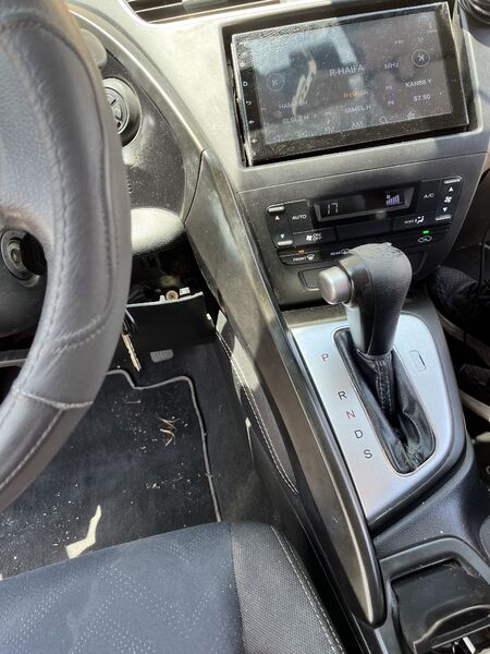

קודם כל תודה על המענה. יש לי צמת קנבס ובסרטונים שראיתי זה היה ניראה שנשלף בקלות, מה שאצלי לא קורה. מה שאני מנסה לברר אם זה באמת נשלף בקלות או לא? מפחד לשבור את הפלסטיק מצד אחד, מצד שני לא יודע מה עשה מי שהתקין את המולטימדיה שקיימת ברכב. בגלל זה מחפש תשובה ממשהו שמכיר/הרכיב מולטימידיה בהאצבק.
שלום לחברי הפורום, אודה לעזרתכם, הזמנתי מולטימדיה לרכב כדי להחליף המולטימדיה שקיימת ברכב סיויק האצבק 2014(ככה קניתי את האוטו, לא אני הרכבתי). כדי להחליף את המוליטימדיה צריך להוציא את הפלסטיק הצדדי, מצרף תמונה. איך מוציאים את זה??? לא מצליח להוציא. האם זה צריך להיות קשה להוציא את הפלסטיק הזה או שהוא צריך להשלף בקלות? כמוצא אחרון, האם יש מקום שאתם יכולים להמליץ שאפשר להחליף שם בלי שחיטה במחיר באזור נשר/חיפה. אודה לתגובות.
