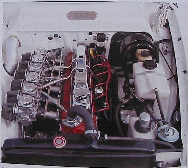

עם סעפת מתאימה ניתן לשים מספר קרבורטורים.
התאום בינהם היא משימה לא פשוטה.
סוסים לא יצאו מזה....אבל צריכת הדלק תעלה
:evil:וולו הנאה אחורית 6 צילינדר 164 960 .
לכל הסובארו היה מאייד כפול מתוצרת היטאצ'י עם משאבת תאוצה אנכית ודיזה חשמלית.אולי אתה מתכוון לשני מאיידים כמו שהיו בדגמי ה GSR ו GFT,שם היו שני מאיידים שמחוברים במקביל.
VOLVO 144 73'- 82 (!) HP.
וגם מרובת הספק...סוסים כן יצאו מזה,וגם תגובת דוושה מעולה,מאחר ולמעשה אין ממש סעפת יניקה,וכל צילינדר מקבל תערובת מרבורטור "שלו".מה שכן,די מסובך לתאם אותם.הוולבו שבתמונה היא 164.
