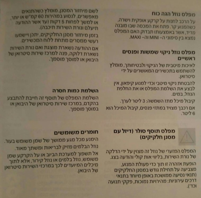

פתחתי פוסט בעבר לגבי הנורה שנדלקה לי( אציג תמונה )
לאחר חיבור למחשב ומוסכניק שמבניין עניין
אמר חסר לי חומר בשם FAB פאב משהו שהמפלס נמוך כזה ? מישהו מכיר ? יודע ? ש
האוטו סיטראון ברלינגו
מנוע 1600 טורבו שנת 2013
מישהו מכיר מוסך שאני יכול להגיע אליו ? ( אני מקרית גת )
תודה לכולם מראש על העזרה

כניראה שהמכונאי אמר שחסר נוזל fap, כלומר נוזל מסנן חלקיקים.
אם מעולם לא בוצע מילוי לנוזל על פני 150K ק"מ אז בהחלט יכול להיות שהוא נגמר, זה בערך הטווח שהוא נותן בדרכים בינעירוניות.
יום טוב גם לך
תמלא בהקדם, אחרת הוא יפסיק להניע בשלב מסויים, כ 2000 ק"מ אחרי הופעת ההתראה.
האם אין כיתוב בצג Fill additve... בכל פעם שמניעים?
אצלי בזמנו לא היתה התראה כזו... מילאו לי במוסך אחרי בערך 1000 ק"מ. לא היה צורך בכלום למעט המילוי.

טעות שלי בהודעה הקודמת. זה לא אמור למנוע התנעה. אבל הם כותבים שכן צריכה להיות הודעה.
ראה מה רשום בספר רכב:

היה חסר לי חומר FAP עלה לי 650 שח וממלאים אותו כל 150K
