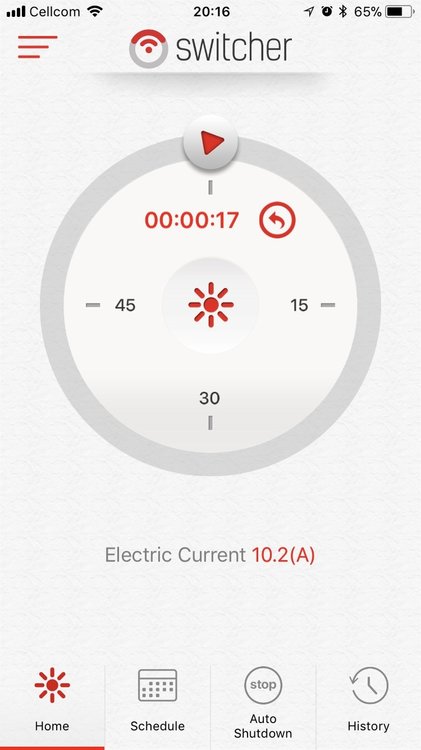

התקנתי היום מכשיר הסוויצ'ר V2, המכשיר עובד מעולה אך שמתי לב שנתוני הצריכה והזרם לא תקינים
כשהמכשיר מופעל הוא מציג זרם של 0.1 A - להבנתי הזרם לדוד אמור להיות 10 A מינימום, לא?
כמו כן, כשאני משחק בטיימר של האפליקציה הזרם עולה ל 0.5 A
למי שיש את המכשיר הנ"ל האם אתם נתקלים באותו באג/תקלה?
מצורפות תמונות מהאפליקציה
תודה
אני רואה 12A כשהוא עובד
סיכוי קלוש שאולי הוא לא מוחבר נכון (אבל אז הוא לא היה עובד...)
אולי ספציפית נפלת על אחד לא תקין?

סליחה על השאלה הדבילית, אבל - למה?
יש לכם גוף חימום סטנדרטי של 2500 וואט? אז הזרם בזמן עבודה הוא כ-10 אמפר. יכולים להיות הבדלים בין דגמים/יצרנים שונים ואולי גם בין גופי חימום שונים מאותו יצרן. א-ב-ל איזה מידע נותן לכם הערך המדוייק של הזרם דרך הגו"ח בדוד?

למשל זה מאפשר לך לדעת מתי התרמוסטט ניתק את הגוף חימום, וכך להבין כמה זמן באמת לוקח לחמם דוד.

שאלתי לגבי ערך הזרם המדוייק. לדעת האם התרמוסטט ניתק או לא אפשר עם חוט נוסף לדוד, או מדידת זרם גסה ביותר (אפס או מעל 5 אמפר...)

אפשר גם ללכת לארון חשמל ולספור סיבובים :) העניין הוא שזה פיצ׳ר קיים שבא על הדרך, לא המטרה של הסוויץ׳, המטרה העיקרית זה שליטה בסויץ׳ מהטלפון מכל מקום ולו״ז מורכב. אז אם כבר קנינו והתקנו אז שייתן את כל מה שאפשר. הוא מקבל קריאה של 0.4 אמפר, זה לא מאפשר לדעת כלום.

א. הבנה מתי הגוף חימום סיים לעבוד והדוד "מפוצץ"
ב. האפליקציה מחשבת עלות חשמל לפי זה ונותנת סיכום חודשי נחמד

דיברתי עם התמיכה היום, הופתעתי לטובה מהשירות.
הם נתקלו בעוד כ 4 אנשים לדבריהם עם אותה תקלה.
מחליפים את המכשיר בחדש על ידי שליח מטעמם.
