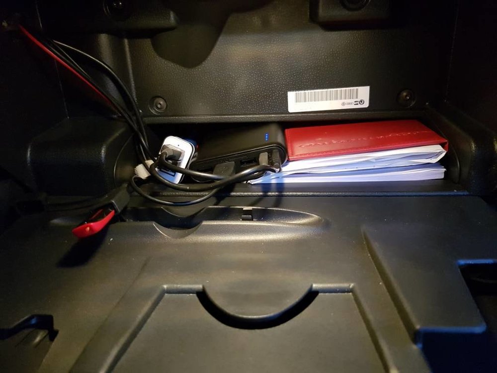

פתרון שעובד ברכב שלי בצורה מצוינת:
מצלמת מובויס + כרטיס 64 ג"יגה.
המצלמה מותקנת בפינה הימנית של השמשה ומשמשת רק למטרת צילום בזמן החניה (יש לי מצלמה נוספת לצילום בזמן הנסיעה ).
התקנתי בתוך תא הכפפות שקע של מצית+מטען וסוללה בנפח עצום של 26800 שמזינה את המצלמה .
בזמן הנסיעה הסוללה מסוגלת להיטען במהירות בזרם של 4A! ע"י חיבור usb כפול.
השילוב הזה עובד מצויין. הסוללה הענקית מספיקה לצילום רצוף של 48 שעות (במצלמה שלי).
בשל זרם הטעינה הגבוה הסוללה נטענת בזמן יחסית מהיר על מנת להיות מוכנה לצילום בזמן החניה הבאה.

ממליץ למי שאובד עצות על הפתרון הזה באמת, אכן המוצרים מאוד יקרים וצריך מטען כפול המסוגל לספק 4+ אמפר טעינה לכל הפחות (עולה כ 20-30 דולר נוספים) ואתם מסודרים.
שאלה קטנה, לא נתקלת בבעיות בטעינה והטענה בו זמנית? בדקת את הקבצים האם זה עובד היטב?
ייתכן ובדגמים הללו איפשרו גם טעינה וגם הטענה, בחלק מהדגמים לא ניתן לטעון ולהטעין יחד.
אין אפשרות לטעינה ואספקת מתח למצלמה בו זמנית .
ברגע שאני מניע את הרכב הסוללה מכבה את אספקת המתח למצלמה והיא מפסיקה לעבוד לאחר כשתי שניות, מיד לאחר פריקת הכבל הפנימי. זוהי בדיוק התכונה שיחפשיתי כיוון שהמצלמה מיועדת לצילום חניה בלבד.
הערה נוספת: חיישן התנועה עדיין לא מספיק בשל במצלמות הרכב, הוא יותר מתאים למבנים סגורים. אצלי המצלמה מצלמת באופן קבוע, כל חמש דקות נוצר קובץ חדש.
השקעתי המון מחשבה וניסויים רבים עד שהגעתי לתוצאה הסופית שמספקת אותי.
