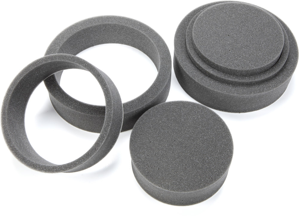

תחפש מותג בשם BOOM MAT באמאזון - מדובר במגני גשם מקצף אוויר גמישים שגם יכולים לשמש כ"תיבה" למרות שזה יותר לכוון של וונטה פריאודית (אייל יבין על מה אני מדבר על בטוח)
ברגע שאתה יוצר פתח במגן המים ומשתמש בו אכן כמגן מים - ואם תתקין אותו כך שלא יהיה לו שום חופש תנועה - הוא לא אמור ליצור וויברציות, לא אמור לזוז חופשי - לא אמור להרעיש.
במקביל יגן לך על הרמקול מקורוזיה.
יגן על הטרמינלים והחיווט כמובן.
אני משתמש ברכב שלי במגנים של BOOM MAT ולא כמחיצה פריאודית אלא כמגן מים - עובד נהדר!

המלצה חמה נוספת תהיה להתקין מסביב לרמקול מוצר דומה למותג שנקרא F.A.S.T RINGS של מובייל סולושנס.

הרעיון שהעלתה הוא מוצר מודולרי (מספר ספוגים).. המאפשר לבצע התאמות הן לעומק הרמקולים.
וספיגת האוויר והכיוון - יפה .. :shock: על הבוקר.

צריך לבדוק התאמה - לאיזה גודל רמקולים אתה מתכוון להרכיב
זה לא תמיד מתאים, הוא מגביל תדרים ומותקן בד"כ לפי דרישת עבודת תדרי הרמקול.
לפי הגודל הוא מתאים בערך ל מעל 500H - ואם יותקן על רמקולים המתחילים לעבוד ב 100-200H.
הוא יחסום קצת את הצליל.
חשבתי.. אולי זה אפשרי - לחתוך קצת מאחורי הקופסה, בצורה יפה ומתאימה.
כך הרמקול יהיה פחות מוגבל, ותהיה תנועה יותר גדולה לאוויר אחורה.
אייל.

בשילוב של הBOOM MAT והפאסט רינג אתה משיג תנאים אידאליים לרמקול - הדבר הכי קרוב לתיבה ולWAVE GUIDE ביחד.
המגן מים - מגן קודם כל כמובן מרטיבות ולאחר מזה אם לא עשית חור עלול להוות נפח קטן לרמקול אבל אתה חייב לנסות ולבדוק בעדינות אם זה מתאים לרמקול.
והפאסט רינג מהווה דיפיוזר לקיר האחורי (המדבקה הפנימית), מתעל קול לרמקול לכוון הדיפון ופנים הרכב וכמובן גם אטם ומשכך רעידות בין הרמקול לדיפון.

בדכ מה שנפגע זה החיווט בסמוך לטרמינלים - אם המוליכים של הרמקול גם העלו קורוזיה אז כן - גם הרמקול הלך בר מינן.
אפרופו אצלי יש שימוש בטבעות אטימה של ניפון - עולות גרושים ויעילות מאוד.
זה והבום מאט ביחד - על דלתות שעברו בידוד אקוסטי - פשוט וואו.
