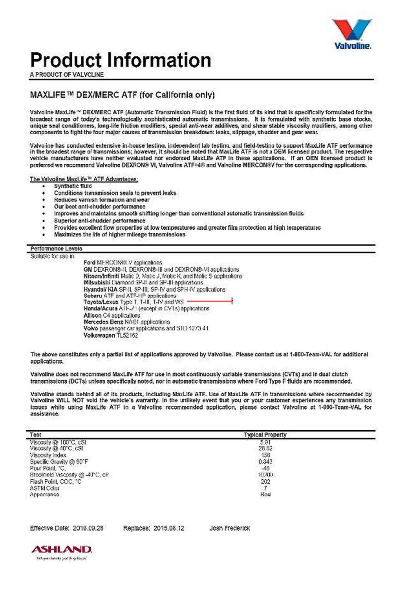

הולוולין - Valvoline MaxLife ATF מתאים ועומד בתקנים הללו.
Ford MERCON®, MERCON®V, MERCON®SP and MERCON®LV applications
GM DEXRON®-II, DEXRON®-III and DEXRON®-VI applications
Nissan / Infiniti Matic D, J Matic Matic K, and Matic S applications
Mitsubishi Diamond SP-II and SP-III applications
Hyundai / KIA SP-II, SP-III, IV-SP and SPH-IV applications
Subaru ATF and ATF-HP applications
Toyota / Lexus Type T, T-III, T-IV and T-WS
Honda / Acura ATF-Z1 (except in CVTs) applications
Allison C4 and TES-389 applications
Mercedes Benz NAG1 applications
Volvo passenger car applications and STD 1273.41
Volkswagen TL52162

אם יש בתיבה שמן מאחד משני התקנים המתאימים - 3309 או טויוטה TYPE T -IV הרי כל שמן כזה מחברה ידועה יהיה ראוי. ממש לא חובה להתעקש על המותג הקודם.
היות וההחלפה חלקית רצוי באמת להקפיד על החלפה כל 30-40 אלף.
