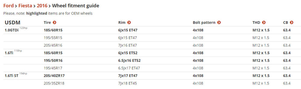

הרכב מגיע עם טאסות מכוערות ורציתי להחליף לג'אנט קצת יותר נורמלי, אבל אני לא מצליח למצוא מידות ודאיות של הג'אנט (קוטר, רוחב, מרווח ברגים וכד').
אשמח לעזרה עם המידות ואם אפשר גם אתר ישראלי בו אפשר לראות קטלוג ג'אנטים לפי מידות רלוונטיות.

בבקשה נתוני הג'אנט שאתה צריך.
[ATTACH=CONFIG]473836[/ATTACH]
תודה, אבל לצערי אף אחד מאלו זו לא הגרסה שנמכרת בארץ...
הגרסה הישראלית היא עם מנוע 1.25L Duratec, מידת צמיגים 195/50R15, חישוקים "פלדה 15".
שים לב שמידת הצמיגים לא זהה לאף אחת מהגרסאות המצויינות למעלה.

האופסט המקורי הוא 47.5 קדח 63.4.
אתה יכול לשים 195/45/16 ועוד מידה שאני לא זוכר ב17.
מרווח ברגים 4x108.
